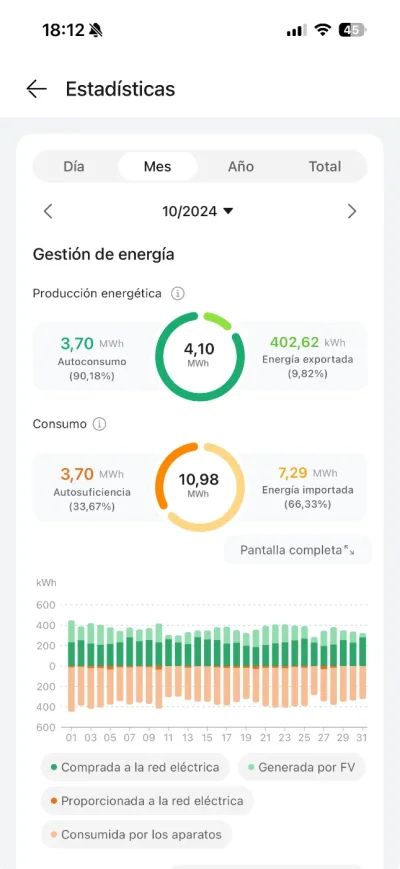

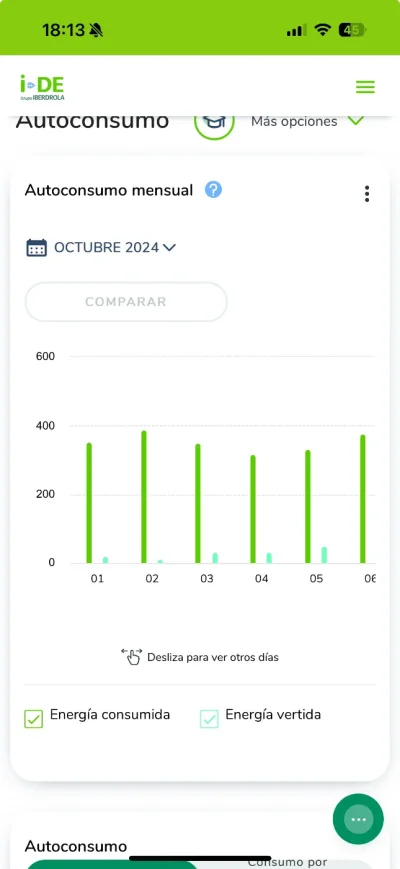

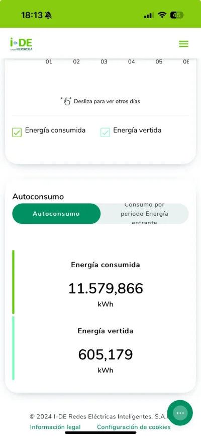

hola me pasa lo mismo tengo un diferencia desde que he empezado a verter energia a la red de 100 kmh diarios de diferencia , el contador ya lo he enviado a industria a analizar y dicen que es correcto y han puesto otro nuevo y sigue la misma diferencia
Es una diferencia rápida 🤔
Cuanto generas al día y cuanto mide el contador.
Que medidor usas?
Has medido si eso pasa solo en generación o también en consumo ?
Que medidor usas?
los dos meses antes de verter energía a la red el contador y el inversor fusión daban valores parecidos
