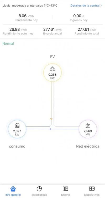

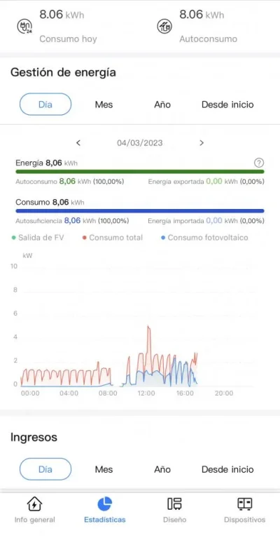

Lo único que he detectado es que el FusionSolar no me está sumando la energía importada de la red, adjunto unas capturas por si alguien me sabe decir qué puede estar pasando:

¿A que te refieres? En las graficas parece todo correcto. Está tu energía importada, y ademas la generada
Fíjate en la primera captura, pone energía importada 0,00, aunque la gráfica sale bien
Con el medidor anterior si contabilizaba, aunque mal, de ahí que hubo que cambiarle
