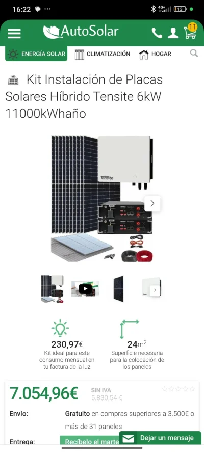

Yo mirando por Auto solar he visto cositas muy interesantes con batería de bajo voltaje:

Esto es CON instalación y legalización.
6 kWp en placa
Inversor Tensite 6 kW
Dos baterías Tensite. Energía útil unos 8,6 kWh
Faltarían los certificados energéticos para poder solicitar la deducción de IRPF.
Lo veo TAN buen precio q estoy a un click de hacerlo con ellos. Son los mejores precios que he encontrado, sin duda... Sale a 1,18€/kWp CON BATERÍA.
Se me escapa algo?

Efectivamente, AutoSolar tiene muy buenas ofertas en kits solares, actualmente - y el que citas es uno de los mejores. Todo incluído por 1.18 €/Wp, que es muy buen precio.
Nota para @Irenergía: Siempre pones el precio en €/kWp - no son €/kWp, son €/Wp.
El inversor es de 6 kW (no conozco la marca 'Tensite', pero no parece mala), es decir, se podrían conectar unos 2.000 Wp más en placa. Lo único que podría venir justo, es la batería con 8.6 kWh de capacidad. Pero se puede ampliar fácilmente, porque AutoSolar vende estas baterías Tensite a buen precio:
Resumiendo: En este momento me parece muy buena oferta. No sé si los precios bajarán más, en vista de la situación económica actual (Trump). Yo de tí lo compraría, @Irenergía.

Infórmate bien del alcance de la instalación, que he leído luego algún comentario de sobrecoste (grúas no incluidas, etc). No digo que esté mal, sino que antes de pagar aclares bien todo el alcance.
Por cierto, 2000€ por la instalación + materiales me parece un precio justo.

Me he informado sobre el inversor híbrido 'Tensite 6kW Monofásico AH6M-2'.
Los datos técnicos son buenos: Hasta 9.000 Wp de potencia en placas. Algo que no había visto nunca y me gusta, es el amplio rango de tensión que admiten los MPPT: 40V - 520V. Y la intensidad máxima hasta 16A, importante para placas modernas. En total muy bien.
El inversor es híbrido y lógicamente tiene protección anti isla. Lo que no he encontrado, es si puede seguir funcionando en modo isla, cuando se corta la luz. Saber eso me parece interesante, en vista del apagón que hemos tenido.
