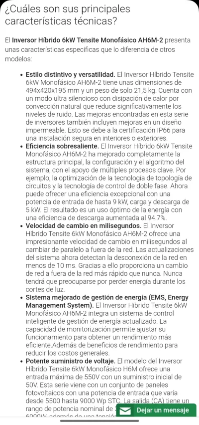

Me he informado sobre el inversor híbrido 'Tensite 6kW Monofásico AH6M-2'.
Los datos técnicos son buenos: Hasta 9.000 Wp de potencia en placas. Algo que no había visto nunca y me gusta, es el amplio rango de tensión que admiten los MPPT: 40V - 520V. Y la intensidad máxima hasta 16A, importante para placas modernas. En total muy bien.
El inversor es híbrido y lógicamente tiene protección anti isla. Lo que no he encontrado, es si puede seguir funcionando en modo isla, cuando se corta la luz. Saber eso me parece interesante, en vista del apagón que hemos tenido.

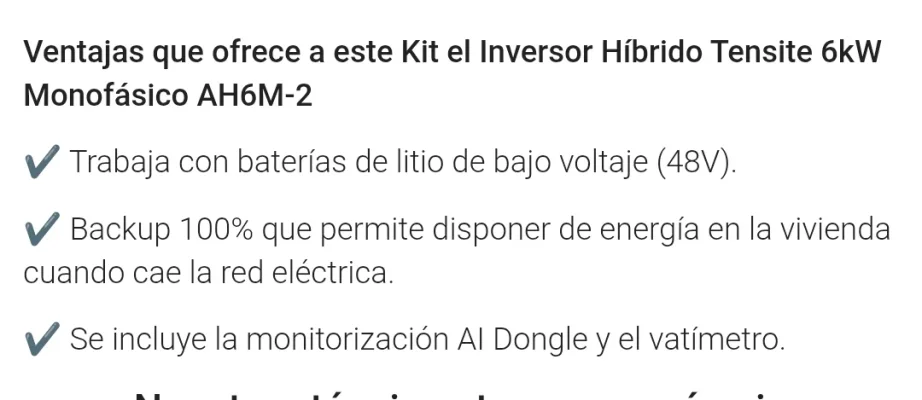

Según la web de Autosolar, puede funcionar aislado.

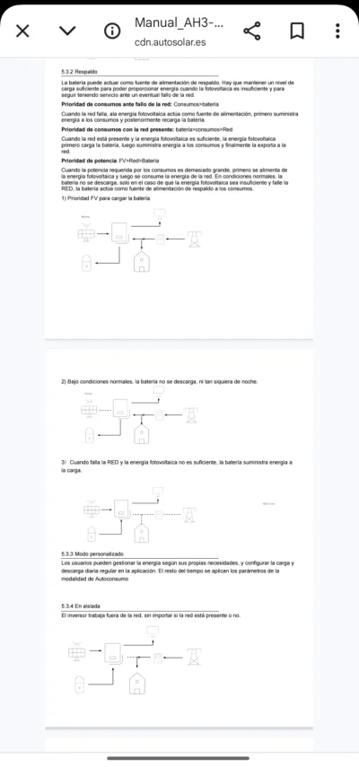

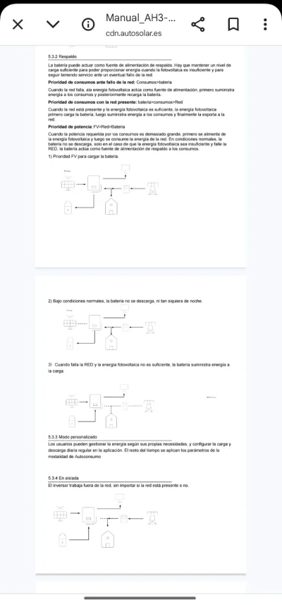

Además en su manual viene explicado, lo cual yo entiendo que podría trabajar indistintamente en aislada o conectado.

Pues sí, lo dice bien claro, tanto en la descripción como en el manual. Me parece genial:
[Nergiza.com] Mejorar instalación ante apagones
Yo interpreto que, en caso de apagón, el inversor sigue funcionando en modo isla, sin conexión a la red, con el 100% de su potencia, es decir entregando hasta 6 kW.
Ver el archivos adjunto 34394

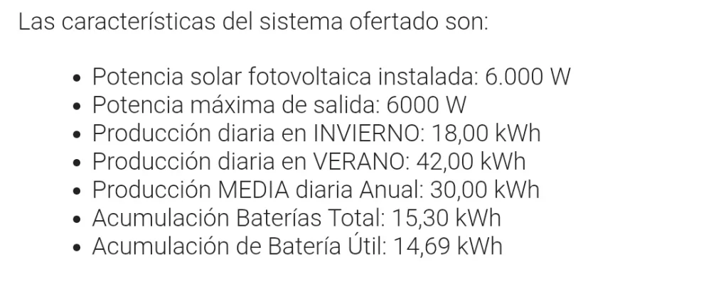

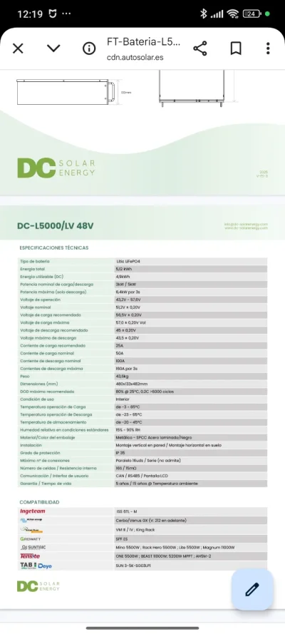

Por 500€ más amplío baterías de 8 a 14 kWh útiles. Son baterías marca DC, las otras son Tensite. Ambas bajo voltaje, LifePo, y demás...

En realidad creo que no necesito los 14 kWh salvo que haya otro apagón, está vez de tres días y nublados 😂😂😂
Ambas ofertas son buenas. Me parece que la segunda también es de AutoSolar, pero no la encuentro.
Según yo veo, las baterías DC y las Tensite son equivalentes.
Supongo que el inversor es el mismo - ¿correcto?
Los 500€ para una tercera batería (15 kWh en total) los veo bien invertidas. Estoy casi seguro que en poco tiempo estarías muy contenta de tener más capacidad de batería.
Mi recomendación:
- La oferta con 10 kWh solo, si estás absolutamente segura de no necesitar más capacidad.
- En cualquier otro caso, mejor la oferta con batería de más capacidad (15 kWh).
Yo diría que en modo isla son 5kW, que es lo que indica la ficha técnica de producción EPS. Aún así excelente desempeño.
Tienes razón: En modo isla son 5 kW max., en vez de 6 kW max. en modo red.
Nota: 'EPS' significa 'Emergency Power System', que es lo mismo que SAE (Sistema de Alimentación de Emergencia).
En mi caso, el ‘apagón’ ha sido la primera prueba en serio del sistema que tengo en casa. También entiendo que el suministro, ‘en modo EPS’ es igual a la potencia nominal del inversor. La única diferencia que he notado durante el ‘apagón’ es que la potencia venía indicada en el ‘display’ del inversor como VA en vez de W como es normal. Todo funcionó perfectamente en casa, pero los datos de potencia (tanto del ‘display’ como en la pantalla de monitorización) eran muy extraños, con valores bajísimos… Y los datos de la intensidad por fases eran muy desiguales, aunque había corriente normal en todas partes de la casa, es decir, que los tres circuitos monofásicos estaban funcionando bien, aunque la información fuera mala… Eso era un poco inquietante, pero –afortunadamente– todo fue bien durante las ocho horas del ‘apagón’…
