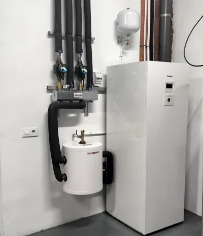

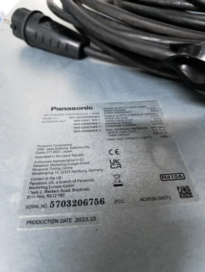

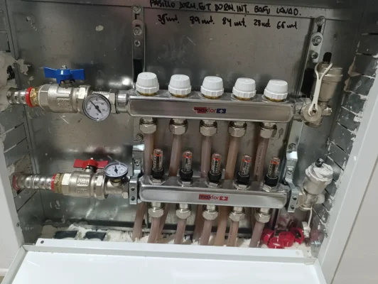

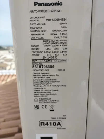

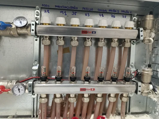

Algunas imágenes de la instalación
Puedes tb ver por la ficha técnica que a dos grados de temperatura exterior tu máquina ya no da 9kw sino 6,7 y a menos de dos aún menos. No son la verdad muy buenos datos. Igual sí hay infradimensionamiento

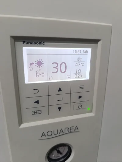

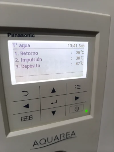

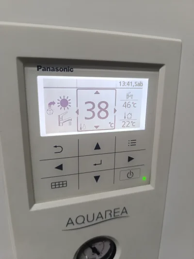

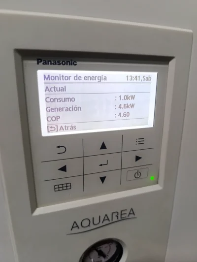

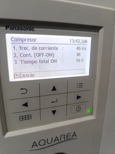

Así está trabajando ahora mismo, acaba de calentar acs por eso está tan baja la impulsion
