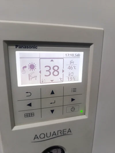

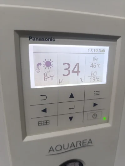

Pero y ahora que tenemos casi 20 grados en el exterior y la máquina le da el sol todo el día...y tampoco es capaz de llegar a los 38 bueno ni a los 37-36 vamos que le cuesta un carajo llegar a los 35
No está por curva está por temperatura fija a 38

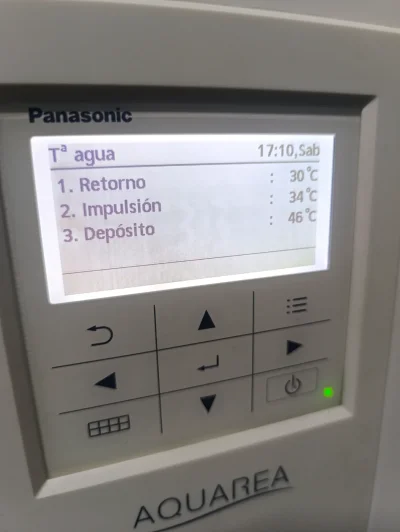

Así está trabajando ahora mismo, acaba de calentar acs por eso está tan baja la impulsion

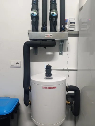

No sé si siempre es así o es tema de que está actuando ACS y ha parado la calefacción, pero me sorprende tan poca diferencia entre ida y retorno... tendrías que poner uas fotos o esquemas de cómo tienes montado el DI y su temperatura... igual ahí estás mezclando continuamente la entrada de agua fría de retorno y la caliente de ida al disponer mal las entradas y salidas y ni te sale agua caliente hacia la casa ni te retorna agua fría hacia la máquina: el calor se queda en el DI , de ahí que ni te consuma mucho la máquina ni alcances el calor en la casa...
El delta t lo tenía en 4 y ahora estoy probado con 6 y si hace la diferencia de 6 grados de temperatura.
Las entradas de arriba son las impulsion
Y las de abajo son los retornos

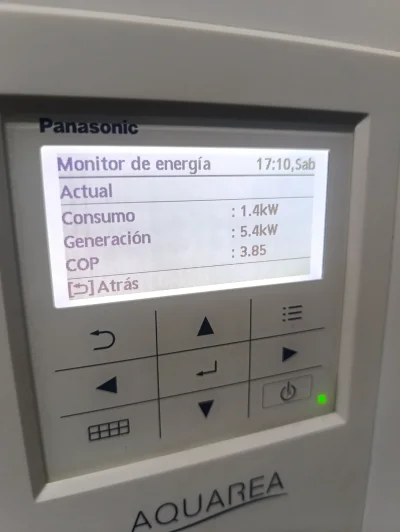

Donde yo vivo no hace tanto frío, de echo ahora mismo la unidad exterior marca 20 grados y la impulsion la tengo en 37 pues no pasa de 33 y está consumiendo 1,4kw/h y el compresor está a 56 HZ, desde las 8 de la mañana hasta ahora ha realizado 4 paradas
So el compresor consumo 1,4 es que no está trabajando a tope. Apuesto todo a mala instalación...

El salto térmico en SR es muy bajo. Intenta poner las bombas al mínimo.
El tanque de inercia es minúsculo... para eso mejor no haber puesto nada.

A un COP de 3, la máquina tope debería gastar sobre 3 Kw. A un COP de 2.5 sobre 3,5 KW. Por alguna razón está capada.

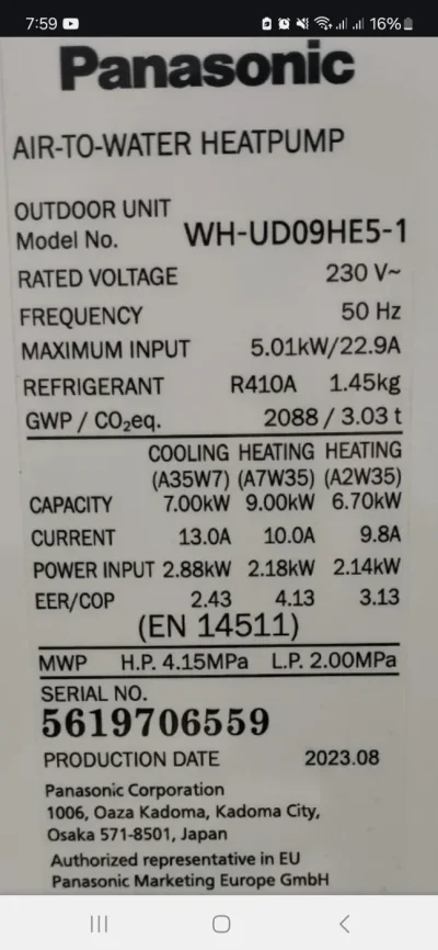

En la foto de la placa que ha pasado @MM_303 pone que el consumo es sobre 2,15 a 2°C y 7°C exteriores. El maximum input de 5kW, ¿es por llevar o poder llevar resistencia de apoyo? Lo pregunto desde la ignorancia. Lo que me parece también muy grande es la diferencia de capacidad de la máquina entre 7°C y 2°C, más de 2kW...
Yo también entiendo poco lo de poner depósitos de inercia porque sí.
Aparte que pueda haber cosas mejorables en la instalación que desconozco, yo veo que sí puede ir bastante justa de partida con el dato de que como máximo y óptimo da 6,7kW a 2°C exteriores en una casa sin aislamiento.

Yo he pensado también que el DI sobra según lo que yo veo pero que ay demasiado agua para esta máquina
