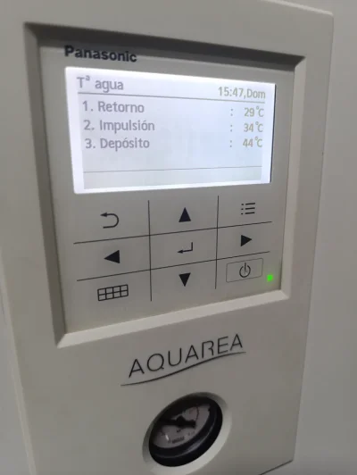

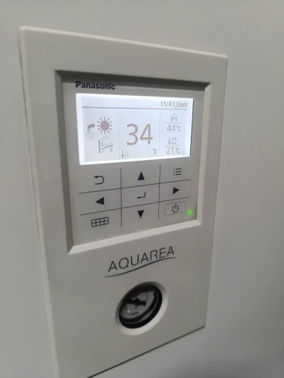

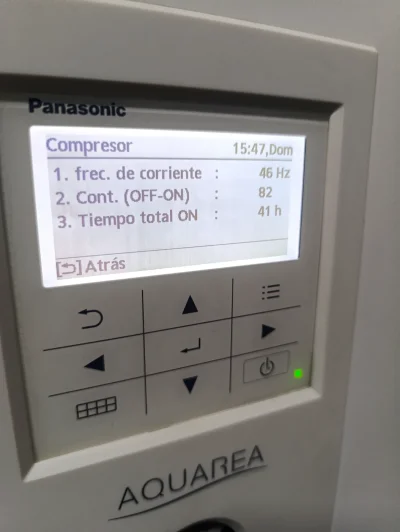

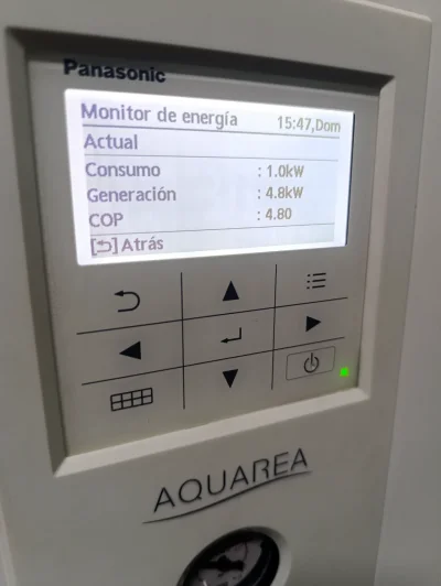

Esto es lo que no me cuadra, esté consumo si llegar a la temperatura de impulsion de 38, es como si la máquina modular si llegar a su temperatura....

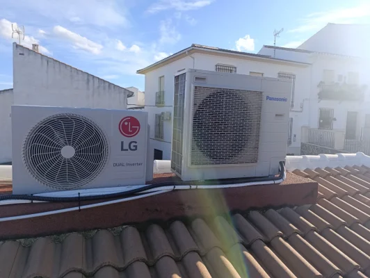

Tengo que subirme al tejado para sacarle una foto a la unidad exterior luego por la tarde si tengo tiempo subo
  • [Nergiza.com] Panasonic no llega a temperatura de impulsion y realiza muchos desescarches
    36 KB · Visitas: 70
    35,3 KB · Visitas: 45
    37,6 KB · Visitas: 41
    48,1 KB · Visitas: 43
    50,9 KB · Visitas: 69

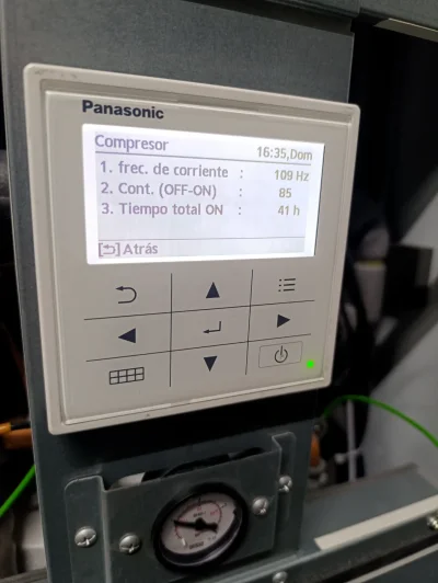

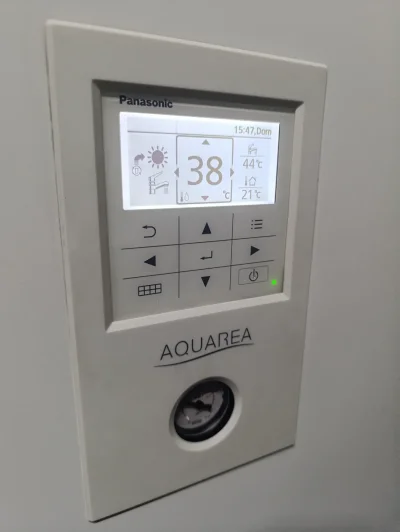

Como os quedáis con esto? Después de tener la máquina 10 minutos desenchufada de la red eléctrica la enciendo y mira que alegría...pero a durado como 20 minutos después otra vez igual vaya el consumo y temperatura impulsión a 33
Las 2 plantas con sus bombas encendidas y ha llegado a 37 la impulsion.....
Pa volverse loco

eso que marca el manómetro es 1 bar de presión? está bien? (me parece algo baja para tener que servir a la planta superior...
Si es la presion, siempre la tengo 1,5 pero para probar la baje a 1... Si ya no sé me ocurre nada mas que probar solo llamar a Panasonic a ver qué me dicen....

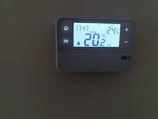

No sé si nos has contado qué control termostático tienes sobre la máquina, si tienes zonificados los termostatos etc...
Esto es lo único que tengo y solo controla las bombas
Uno de estos por planta, nada mas

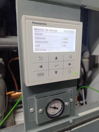

Me acabo de dar cuenta que no a sido por tenerla desenchufada si no por qué le he dado a una opción que pone recogida de refrigerante y después de eso el compresor se pone a una frecuencia muy alta y el consumo se va a los 3kwh y ha sido capaz de llegar a temperatura de impulsion de 37
