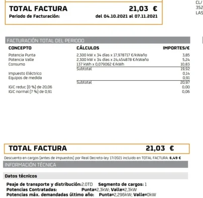

Nosotros gastamos una media de 4 kWh en invierno y tenemos contratados 2,3 de potencia y nos va la mar de bien.

Qué poco consumo. Y seguro que con 2.3 se apañaría. La tarifa de Repsol largo plazo es ideal para potencias bajas, buena gestión de cargas y consumos medios o altos, justo mi perfil. Pero para consumos muy bajos el fijo tiene demasiado peso, hay que echar cuentas
Buenas @Barnavalles,
Buen análisis, por eso siempre digo que hay que analizar cada caso por separado y comparar usando herramientas, ya sea hoja de cálculo o la web de simulador de factura.
El aconsejar una tarifa alegremente sin hacer un análisis previo la mayoría de las veces es antiproducente.
