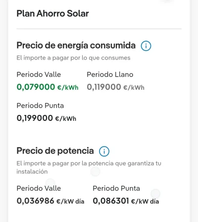

Ver el archivos adjunto 36306
El plan ahorro solar también tiene su público ¿no?
Rozar los 0,20 €/kWh en Punta me parece un pasote aparte de tener la potencia un pelin más elevada (Periodo Valle
0,036986 €/kW día / Periodo Punta
0,086301 €/kW día) que el Plan Online 3P... Pero si salen los números con el Excel y consumos particulares... mis mejores a deseos a su público... y al Plan Solar... (entre primos y hermanos poco nos llevamos...).
Es que son 88 horas(de 168 que hay en la semana), de las que al menos 64 son no cubiertas por solar,ahorrandote 1,75cts el kWh respecto al valle del online 3 periodos, mientras que la mitad de las horas puntas estan cubiertas teniendo paneles, con lo que la exposicion a esos 1.8 centimos extra es bastante reducida. y el valle es tambien 0,94 centimos mas barato y esta tambien parcialmente cubierto si tienes paneles.
Esta tarifa es solo contratable teniendo paneles, con lo que creo que salvo casos muy particulares, al que tenga paneles debe salirle mejor que la 3 periodos.
