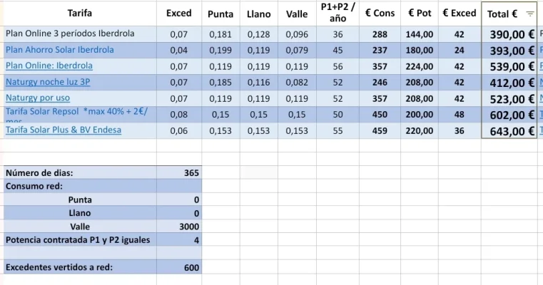

Con solar no suele ser rentable usar tarifas del mismo precio las 24 horas. Sin baterias el 90% de las horas de consumo desde comercial será en valle que va a ser mucho mas económico. Yo incluiría en la comparación la tarifa ahorro solar de iberdrola porque el valle es mucho mas barato.
La tarifa ahorro solar paga excedentes a 4 centimos, por eso no la incluyo.
Puede ser interesante para alguien que no vierta nada a red, pero en mi opinion no compensan los 2 centimos menos en valle con los 3 centimos de diferencia en vertido.
Tendrias que consumir en valle un 150% mas de lo que viertes...
Edito: la he incluido en el Excel para "trastear".
Aun vertiendo solo 600 kWh al año, tendrías que consumir en valle mas de 3000 kWh para que empiece a compensar.
A mayor vertido o menor consumo valle, ya no compensa.
Con 4 kW contratados:
Quizás pueda resultar interesante para algún caso muy particular, pero desde luego no carácter general, además al menor pago por excedentes hay que sumarle un mayor precio de la potencia
Ver el archivos adjunto 36354

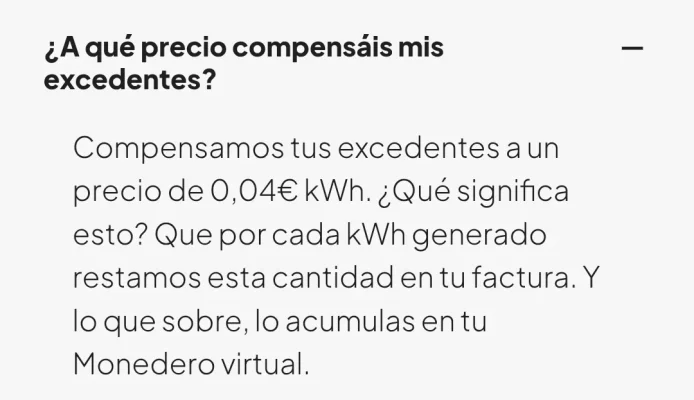

Eso me pasa por no leer la letra pequeña😅
A 4cts el excedente, na de na!
Aunque a mí me renovara Octopus a 4cts y no podré irme porque tendré saldo de referidos y en el Wallet… para unos cuantos años!
Algo tendré que inventar!
