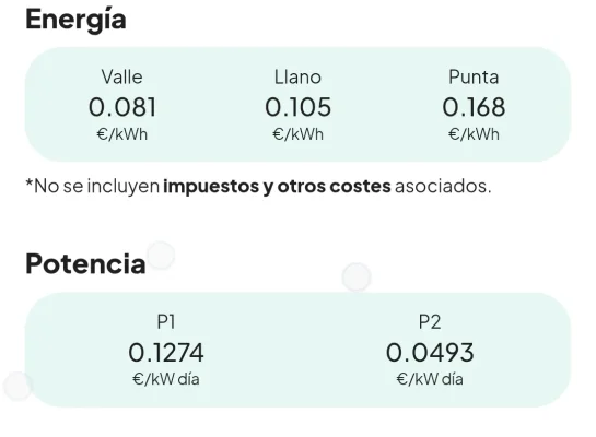

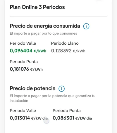

Creo que no tienes actualizados los precios en tu Excel de Gana Energía 3 Periodos
(Tarifa Tramos Horarios Luz | Ahorra con Gana Energía) 0,081 - 0,105 - 0,168 €/kWh. Y de Iberdrola creo que tampoco, de Repsol parece que no hay tarifas con esos precios y Endesa y Octopus parece que sí son coincidentes.

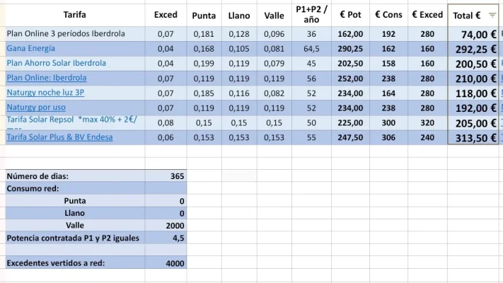

Editando tu Excel, que tiene importes que a mí en la web no me salen, la simulación me queda así. Todos son importes de hoy a las 21:00 en las respectivas webs
Pues doy FE que los importes correctos están publicados y actualizados en la Pág 1 donde está disponible el Excel de este hilo que administra @Irenergía, por lo cual lo mejor es que no edites ni publiques el Excel en cuestión con importes erróneos que pueden llevar a confusiones a los usuarios foreros. De igual forma y manera te remito a la Pág 1 de este hilo donde las tarifas están pulcramente actualizadas, sabemos los números al "dedillo", "al derecho y al revés" (Tarifas eléctricas mercado libre recomendadas + PVPC + Indexadas). Debes actualizar navegadores, borrar cookies o lo que creas oportuno, pero no son correctos la mayoría de los importes del Excel editado y publicado por tu parte (valoro tu buen hacer pero erróneamente están cumplimentados).
🤔 También puedes introducir los importes de las tarifas SIN IMPUESTOS y todo quedará SOLVENTADO! Las tarifas se indican SIEMPRE SIN IMPUESTOS!✍⌨🖥🖱🥴
No se de dónde estás sacando los precios pero no son correctos, pinchando los enlaces del primer hilo y del Excel te lleva a las webs.

@cvivojim ha introducido el importe de la tarifas con impuestos, simplemente ahí radica el error de no coincidir ningún número de ninguna tarifa... ¡nos vamos a volver loc@s!, o mejor dicho, ¡no nos volváis loc@s!
Venga se acepta el error de tu buen hacer pero las tarifas siempre se indican sin impuestos @cvivojim.

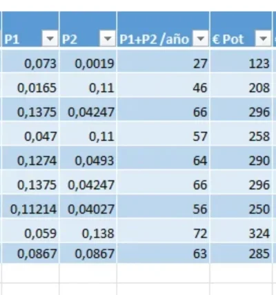

Aun así está introduciendo mal el precio de la potencia de Gana energia, que sumado y sin impuestos son 0,17€ al dia por kW , unos 65,50€ al año. Casi el doble que la Iberdrola Online 3 periodos!
Con las tarifas de Gana energía saldria por unos 290€ mas impuestos, si no me he liado.
