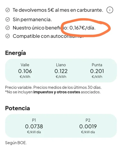

Incorrecto, yo introduje el precio de la tarifa mercado de Gana Energía: Tarifa Indexada Luz - Gana Energía
Ver el archivos adjunto 36391

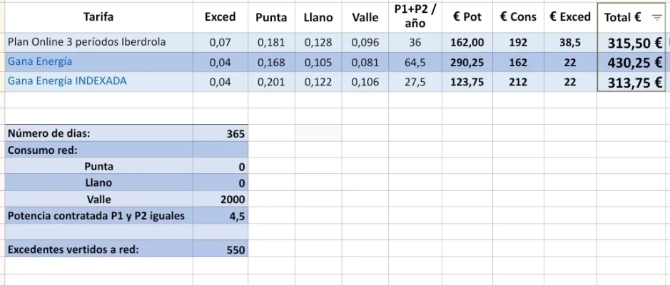

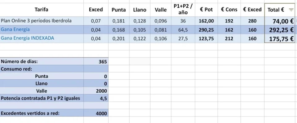

El "problema" de las tarifas indexadas es que van con el precio de mercado, que varía hora a hora. Por lo tanto el precio "medio" que se visualiza en la web es solo una media, y puede variar mucho (y de hecho lo hace) de un consumidor a otro, dependiendo de en qué horario se haga el consumo.
Aun así, con la indexada y esos precios medios sigue saliendo mejor la Iberdrola online 3P por mas de 100€ al año mas impuestos.
Para que saliera mejor Gana Energia tendrías que verter menos de 550 kWh al año, prácticamente imposible. O consumir menos de 2000 kWh al año en valle.
Y además con Gana Energía hay un coste adicional en su tarifa indexada de 0,167 € al dia, que son 61€ al año nada menos, y que por supuesto no está contemplado en el Excel.
Si tenemos en cuenta ese coste, y aun asumiendo que el precio medio de la energía en valle se mantenga todo el año, es IMPOSIBLE que pueda ser una tarifa con batería virtual interesante para absolutamente nadie.
El único caso en el que saldría mejor es SIN CONSUMO de red, SIN VERTIDO de excedentes y con una potencia contratada igual o superior a 7 kW. Vamos, un unicornio 🦄

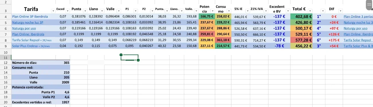

Bueno, pues me he animado a incluir en el excel un par de modificaciones.
La primera es la separación de las potencias, para que cada uno pueda calcular con potencias diferentes para P1 y P2.
La segunda en la inclusión de los impuestos IVA y IE, antes de descontar el saldo generado por los excedentes. Me parece un modo "mas justo" de calcular.
Aunque tampoco será un cálculo exacto, ya que cada mes se compensa el consumo de red con el saldo de los excedentes generados (y esto se hace antes de impuestos). Pero creo que así se acercará más a la realidad.
Espero que os sea útil! ☺️
Por cierto, ya como análisis personal, Naturgy 3P está mucho más cercana a la Online 3P de lo que pensaba. Se debe a que el consumo es más económico, y por tanto a mayor consumo de red más rentable es Naturgy. Aunque no debemos olvidar la potencia...
La "guerra" ya no está en el precio al que pagan los excedentes.
Así, en lineas generales, mi conclusión es que Iberdrola Online 3P es mas interesante para aquellos con batería física, y Naturgy 3P es mas interesante para aquellos sin batería física y con una potencia contratada "contenida" por debajo de 5 kW.
Para todo lo demás... EXCEL!
