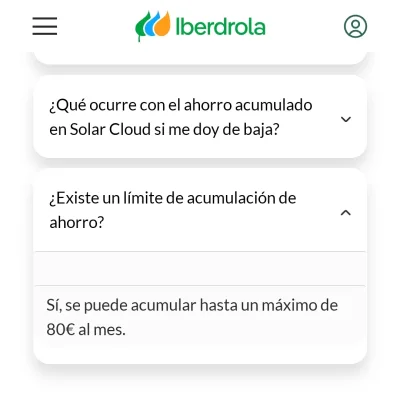

Pues Iberdrola creo que detalla bastante bien sus condiciones de la BV Solar Cloud en su web
- Máximo acumulable cada mes 80€ (que a 8 céntimos son 1.000 kWh al mes de límite)
- Caducidad del saldo acumulado de 48 meses.
- Compensación de las facturas en este orden (pendiente de confirmar si también se compensa el alquiler del contador)

Lo intentaré. Esto es lo que pone en la web:
"En la factura que se emita de cualquiera de tus contratos, se te descontará el importe almacenado en tu Solar Cloud en el siguiente orden:
1. Energía
2. Potencia (Siempre que haya dinero en el monedero virtual)
3. Costes regulados (Siempre que haya dinero en el monedero virtual)"
Es lo que me descuentan. Como podéis ver no incluye el alquiler de los equipos de medida ni el IVA
