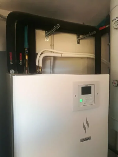

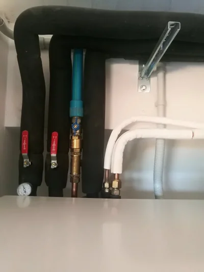

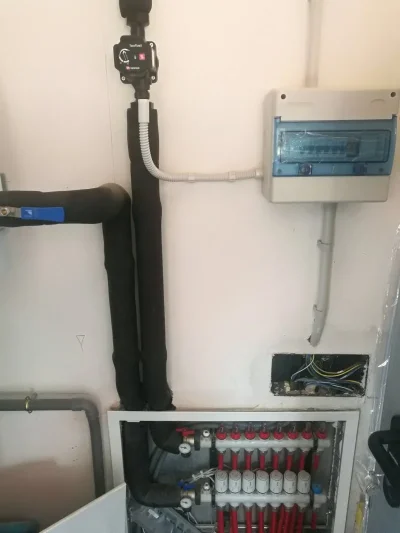

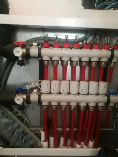

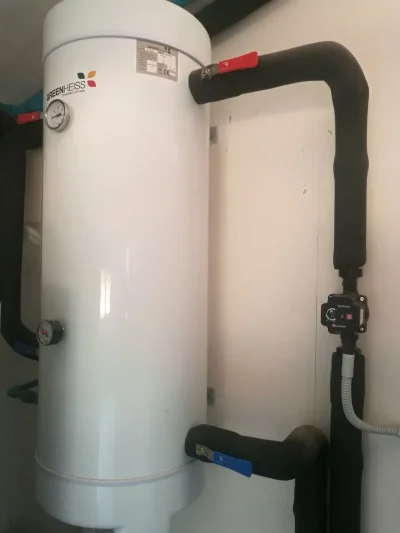

Si quieres te mando fotos de mi instalación por si te sirve ya que en metros estamos igual pero sin fotovoltaica ni termocalor

Si quieres te mando fotos de mi instalación por si te sirve ya que en metros estamos igual pero sin fotovoltaica ni termocalor[/QUOTE]
Si por favor mándame fotos de tu instalación.

Mis respetos al instalador que puso el aislamiento en las tuberías.
Sí señor, así es como se debería hacer
