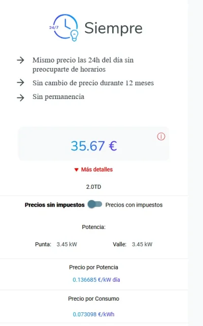

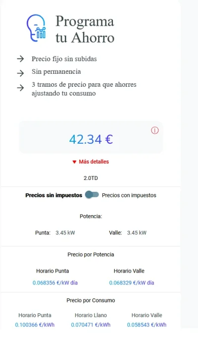

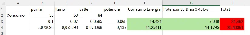

Acabo de hacer la simulacion y no entiendo lo que me da.
Os explico. He cogido la factura de Mayo con un consumo de Punta 58, llano 53 y 84 valle.
Con ese consumo yo entiendo que me sale a cuenta la de tres periodos. He hecho el calculo en un excel y me sale sin impuestos y otros cargos, solo potencia y energia 21'4 euros la de 3 periodos y 28,4 la de un periodo.
Pues el simulador de TE me dice que la factura estimada en 3 periodo seria 42,34 euros y la de 1 periodo 35,67.
¿Como es posible que me salga mas barata segun ellos la factura con la de 1 periodo? No entiendo que he hecho mal.
Os subo las capturas y mi calculo en excel.

Te falta, en la de tres periodos la potencia en valle o en punta
En ambas es el mismo precio además esa potencia es por kw contratado, y tu has puesto solo un kw
En el simulador de TE suma por defecto además el servicio facilita, al menos en las simulaciones que he hecho yo

De todas maneras no te fijes en donde pone "total de la factura". Tu fíjate solo abajo, en el precio por kWh. Porque ya hemos visto otras veces que gaxel algún cálculo raro que no cuadra
Te han ofrecido las dos mejores. Y con tu reparto de consumo te saldrá un poquito mejor la de 3 periodos.

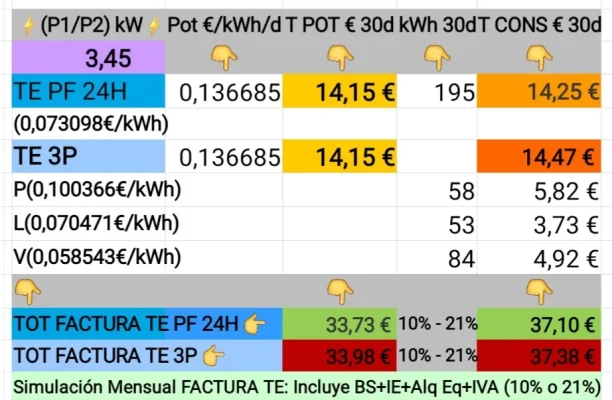

Creo que en la simulación de 3P de TE te han dado el total con el 21% IVA + Facilita incluido. Según mi Excel (tomo todos los decimales de cualquier factura) te saldría 3P 21% IVA=> 37,38€ + 3,99€ Facilita= 41,37€ (te indican 42,34€, quizás no serían 30d y sí 31d o 32d los de tu factura simulada). Las diferencias se deben a días exactos o no de facturación, en 3P hay datos que nunca coinciden los propios con los del simulador de TE. Lo importante como te indica @Irenergía es que te ofrezcan los 3 precios económicos y así figuren en contrato.
PD:
La potencia en tu Excel tienes que multiplicarla también por 0,136685 en tu cálculo de la tarifa 3P (la tienes multiplicada por 0,068), al igual que la tienes multiplicada en la tarifa PF correctamente. Como tienes un poco de más consumo en Punta que en Llano en ese caso en concreto de esa factura te conviene PF 24H (pero inverosímiles diferencias... si tomas todos los decimales los cálculos son idénticos al mio mostrado).

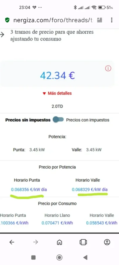

Lo he multiplicado por 0,068 porque en la oferta para 3 tramos pone ese valor para la potencia para punta y valle. No es correcto?
Adjunto captura

Suma la P1 + P2 de 3P (T=> 0,136685 €/kW/día) y la multiplicas por 30 días y por 3,45 kW y te dará el total potencia (14,15 €). Tanto en PF como en 3P coinciden ambos importes.
