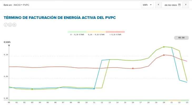

Pues hoy tenemos una buena toma de contacto con lo que sería valle todo el fin de semana. Hoy domingo la media es de 3.8 cent/kWh. Sube un poco a las 19.00 hasta los 5.8 pero aún así es barato para ser punta.
¿De donde sacas los datos esos de 5.8cent/kWh?
  • [Nergiza.com] Ya tenemos precios de los cargos para la 2.0TD
    17,2 KB · Visitas: 101
Perdón! Los saco de un bot de telegram pero resulta que han añadido una columna 2.0TD y eran esos.
