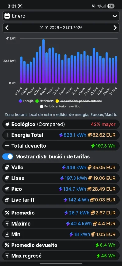

Buenas gente los míos enero
90m2 104elm Cu
  • [Nergiza.com] AEROTERMIA - EXITO..
    80 KB · Visitas: 59

Has tenido heladas en enero? veo que se ha descontrolado bastante...
Para 95 m2 se me hace demasiado, efectos calofrificos suponiendo un COP bajo 2, son 1700 kWh. Se ha tenido que activar la resistencia seguro.
Mucho ACS?
En enero ha hecho según datos media 5,3° mínimas de -3° maxi 14° la primera quincena bastante más frío, en ese mes puse la casa a 24° (tuve tarifa gratis de luz con DISA y quise probar mis tan solo 6kw de maquina) no tengo resistencias eléctricas ni acs, te aporto los datos que he ido cogiendo de la máquina con un medidor de corriente que no mide el consumo de la bomba externa, por eso me da u +- 10% menor consumo, que el anterior ya que ese es total (pinza en el diferencial de la máquina).
