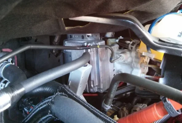

Un ABS no sería un by-wire porque la fuerza de frenado la sigues ejerciendo tú con el pié, bombeando líquido ayudado por el servofreno. Subo la foto que comentaba antes, ahí ves el módulo que controla la frenada en un Auris híbrido. Entre otras cosas destaca la falta de servofreno, si no fuera by-wire serías incapaz de parar el coche.
Cuando el coche está parado funciona como un coche convencional cuando se cala, frena pero con el pedal muy duro. Una válvula hace el bypass del sistema by-wire. En este caso al ser automático no se movería estando apagado por el trinquete de la posición P, pero ese es otro tema.
El tema de los modos de frenada regenerativa es para adaptarse a los gustos de un mayor número de usuarios, hay quien prefiere dejar que el coche vaya suelto y hay quien prefiere (nunca lo entenderé) la moda actual del one-pedal.

en el que entre otras cosas no verás el servofreno que sería necesario en un sistema de frenos convencional.
En un híbrido funcionando con las baterías o un eléctrico el servo freno no tendría vacio, al no haber depresión en el colector de admisión, si el freno es hidráulico, tendrán que poner otro invento...
Si hiciera falta vacío en un híbrido o eléctrico se podría conseguir con una bomba (como en un diésel), pero no es el caso, ya que tal y como está diseñado el sistema no hace falta un servofreno.
