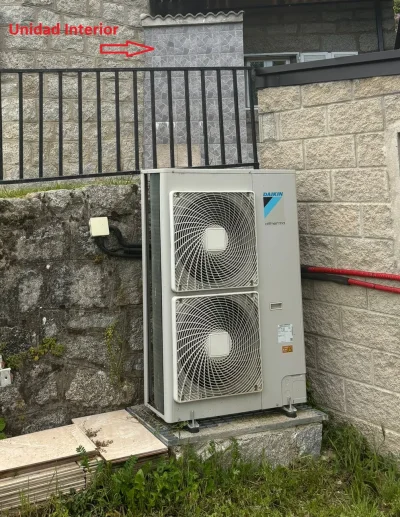

Dónde está la unidad exterior? Puedes poner fotos?

  • [Nergiza.com] Daikin Altherma arranques y paradas de compresor cada 15 minutos
    414,3 KB · Visitas: 59

O le falta gas,o la máquina está ahogada...

Malos rendimientos como se intuye tienes pueden ser causados por falta de gas.
