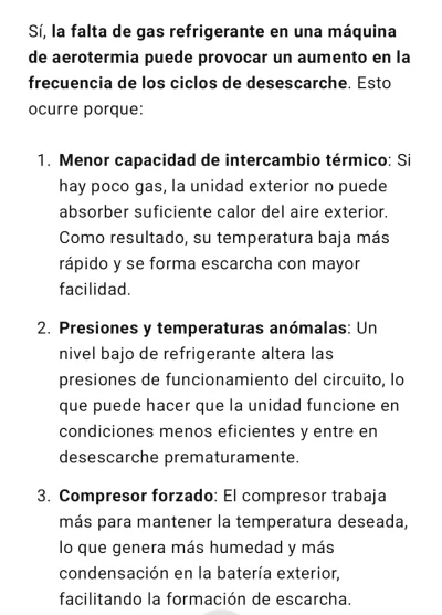

La falta de gas SI produce mas desescarches:
Chat GPT lo explica mejor:

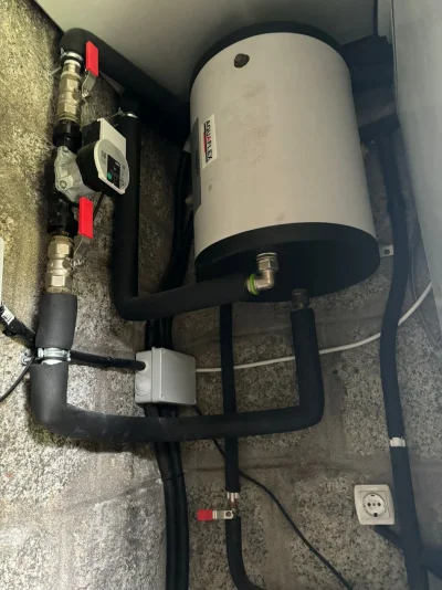

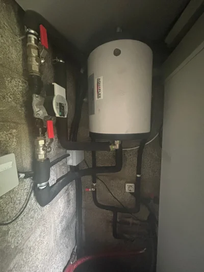

gracias @Eco-Calderas por la respuesta detallada y los consejos! Voy a hablar con los instaladores y proceder como sugieres. Otra duda... no tengo mal puesta la toma de la impulsión en la parte baja del depósito de inercia? no se pone en las tomas de arriba donde el agua está más caliente y los retornos van a abajo? Gracias y saludos!
Lo primero es que te comprueben el tema del gas. Aún así, y si está bien, yo, a mí parecer, es que mínimo te instalen un DI de 200L y en paralelo.
Creo que notarás un cambio sustancial.
