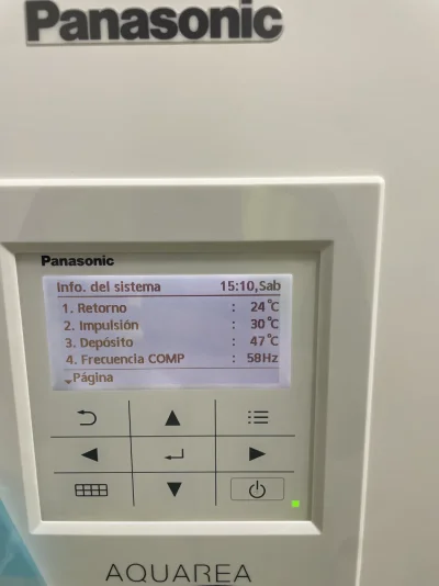

Hola a todos…. Me han instalado en una casa de nueva construcción una Panasonic de 9KW con suelo radiante. La casa tiene 2 plantas y en total unos 155m2.. Tiene dobles paredes y buenos aislantes por toda la casa.. Ayer vino el servicio técnico de Panasonic y la puso a funcionar… Puso la temperatura de consigna a 38º y la cosa es que desde ayer a las 10 de la mañana que la encendió hasta esta tarde solo ha llegado a ponerse a 26º la temperatura del agua… y por otro lado he visto un consumo elevado… la verdad es que siempre he tenido calefacción de biomasa y de esta no entiendo muchos…os adjunto algunas imágenes para ver si me podéis ayudar y si es normal que tarde tanto o es que algo no va bien…Muchas gracias de antemano..

Pues si no llega más que a 26 y retorno de 20 algo anda mal. Pero no sé a dónde te está pudiendo ir el calor generado entonces para no poder llegar a calentar el suelo con temperaturas exteriores que tampoco son frías y en una casa de nueva construcción. Además 14 on-off en 11 horas sin alcanzar la temperatura deseada pues también me sorprende. Porque si todo está bien (si la máquina no tiene otros problemas), la parada sería por alcanzar consigna en la vivienda, por sobrepasar la temperatura de impulsión marcada o por desescarches, pero si ninguna de las 2 primeras está ocurriendo...

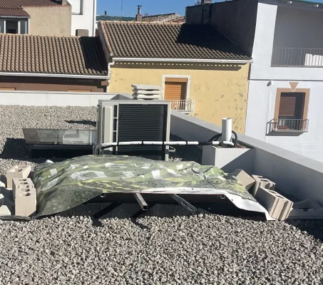

¿Cómo/donde está montada la unidad exterior?

Si te está rozando los 30, ya sería una temperatura bastante decente para un suelo radiante en una casa de nueva construcción, que podría aportar el calor suficiente para mantener una consigna normal (+-21). Pero seguiría sin cuadrar que estando configurada a temperatura fija de 38 no suba de 30, más aún con temperaturas que no están siendo frías y con una máquina de 9kW, que siendo obra nueva y 155m² estaría a priori sobredimensionada si se ha respetado el CTE en cuanto a aislamientos.
Fotos de ubicación de unidad exterior por favor.

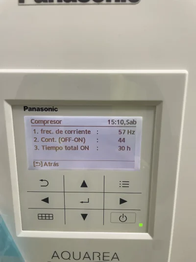

La unidad exterior está montada en lo alto del tejado, es plano y no tiene nada alrededor ( adjunto una imagen)..... Desde ayer por la tarde no la he mirado y la he vuelto a mirar hoy al medio día, y ha subido la impulsión a 30º, pero me ha sorprendido que ha pasado de tener 14 paradas a tener 44.... La temperatura de la casa se nota, pero me gustaría subirla más....

Tienes por hora 1,5 arranques/paradas desde la puesta en marcha, algo tiene que estar mal si no consigues la temperatura deseada (ni consigna, ni impulsión) y se te está parando.
