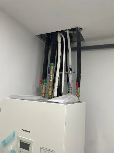

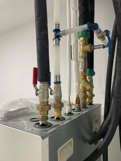

En cuanto a lo del DI, no tiene ( adjunto una foto de la instalación de la máquina)... No sé si será recomendable tenerla, en el proceso de deshielo de esta mañana, la verdad que ha tardado muy poco (5-10min), me he fijado que en ese momento ha bajado la temperatura de impulsión unos 4-5º, pero en cuanto ha acabado de hacerlo y se ha puesto a funcionar, ha vuelto a coger la temperatura que tenia, a lo mejor 1º menos..

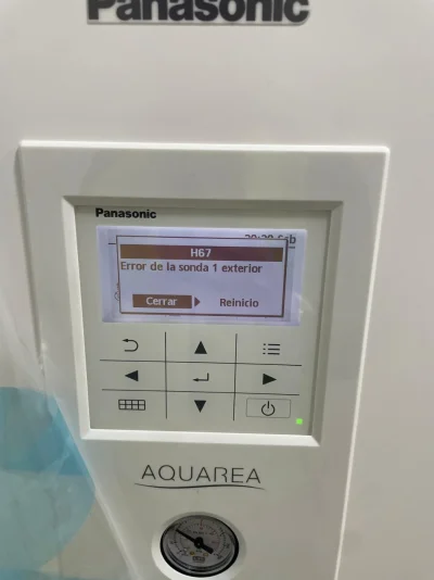

Ayer cuando llegue a casa, tenía un error H67 (pongo la imagen), le di a reinicio y parece que todo bien... ¿Eso será algo aislado o puede que dicho sensor esté mal o mal colocado?

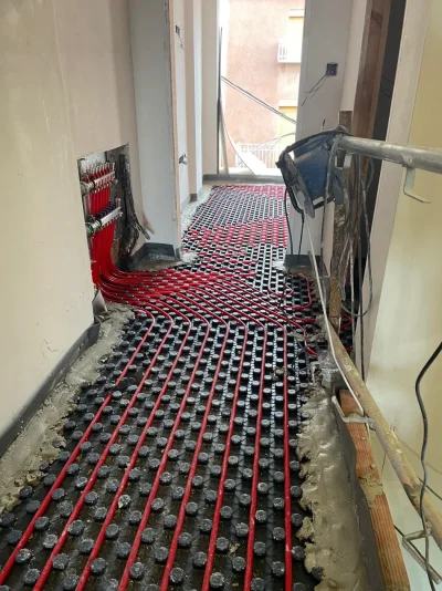

Lo de la normativa, según el proyecto, pone que si la cumple y el arquitecto y aparejador supongo que lo habrán comprobado, jajjajaja... Lo del aislante del suelo, pone paneles de suelo aislantes EPS, con tetones de 50mm ( base espesor 20 mm), no sé si es a eso a o que te refieres, de todas formas luego le preguntaré al arquitecto que él lo tendrá más claro, de todas formas pongo una foto del suelo que me pasaron antes de poner el autonivelante y a lo mejor con eso lo sabéis..... Y está todo solado con porcelánico. [Nergiza.com] Panasonic 9Kw no llega a temperatura de 38º

Pues ya de entrada parece que debajo del suelo, a parte de la placa de tetones, no hay nada...

Placa con base de 20 mm no cumple el CTE a no ser que hayan metido debajo un aislante EPS o XPS de 5 cm al menos. La placa que cumple es 40 mm y según qué densidad. Aunque muchos arquitectos se lo pasan por el forro y firman.

Pues la verdad que supongo que lo habrá mirado bien el arquitecto y lo habrá comprobado para la certificación… Esto es lo que pone en la parte de la aerotermia….
“Sistema de calefacción de suelo radiante de agua a baja temperatura, conforme a Norma UNE-EN1264:2009+A1:2013, con regulación de la temperatura del agua en modo frío o calor. Formado por:Paneles de suelo aislantes EPS sin plastificar, con tetones, altura de 50 mm (base espesor 20 mm)y resistencia térmica 0,89 m2K/W; fijados al suelo con p.p. de cinta perimetral y juntas de dilatación.Circuito en tubería de polietileno reticulado PEX-A con barrera antioxígeno conforme a UNE-EN ISO15875:2004+A1:2007. Armario de colectores premontado, con colector de ida con caudalímetro y termómetro, colector de retorno con válvulas termostatizables y termómetro, 2 purgadores automáticos,grifo de vaciado y válvulas de esfera de entrada en colectores. Conjunto regulador de temperatura deagua frío-calor con válvula de 4 vías, circulador, regulador programable, sondas interiores, exteriores
y de control de humedad, para 1". Regulación de temperatura de ambiente en estancias mediante termostatos electrónicos de control de circuitos para las estancias, con cabezales electrotérmicos en colector y regleta de conexiones. Totalmente instalado y probado; i/p.p. de pequeño material, cableados, conexiones y medios auxiliares necesarios. Conforme a RITE y CTE DB HS y HE.
INCLUYE MORTERO AUTONIVELANTE”

El texto es un corta pega que es lo que suelen hacer todos. De lo que ponga. lo que se hace...
Pero no, una placa de 20 mm de base no cumple a no ser que debajo haya XPS de 5 cm.
