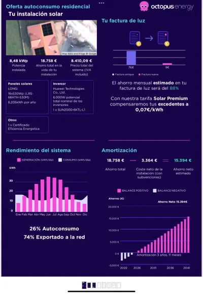

Hola
Calidad precio este es el mejor presupuesto.
La comercial me asegura que puedo acceder al 60% de descuento del IRPF, si es así ya cambia la cosa..
?como lo veis?
Ya te lo dijo Carlos aquí...
El problema de ese inversor es que solo admite baterías LUNA, que son carísimas. Así que yo solo optaría por ese presupuesto si tienes claro que pasas de batería física. En ese caso no necesitarías un inversor híbrido.

Hola
?como lo veis?
Yo optaría por este. Por otro lado, aunque empieces con octopus como comercializadora más tarde mirate el hilo de @Irenergía para ver que comercializadora te interesa más viendo consumo y excedentes.

Hola, esta es la oferta final que me hacen en octopus.
Me aseguran que puedo acceder al 60% de descuento del IRPF.
Como lo veis¿

Lo veo muy bien y coincidimos en marcas tanto de paneles como de inversor sin ventiladores que hagan ruido.
No se como será tu caso concreto pues a la hora de hacer la declaración del IRPF y aunque las facturas vayas a tu nombre, si estás casado y la vivienda es al 50% los que tienen derecho a deducción son los dos copropietarios y así con ese importe en un año fiscal ya te deduces el importe entero. Si sólo eres tú lo tendrás que hacer en dos ejercicios pues son 5000€ anuales como maximo
