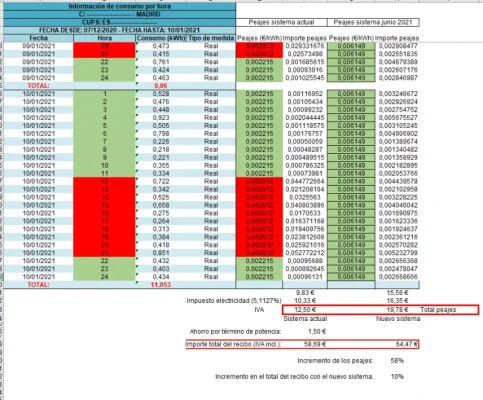

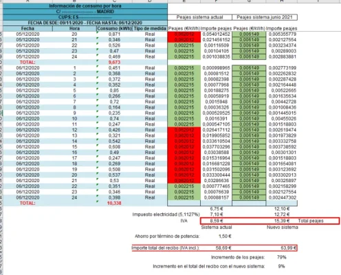

Una comparativa de facturas pasadas sin cambiar los hábitos de consumo con los nuevos tramos que entrarán en vigor, un poco trampas al solitario parece.
No creas, que ya lo he tenido en cuenta, y poco cambio puedo hacer.
En mi casa ya se pone el lavavajillas y un termo eléctrico por la noche, así que eso no cambia. Bueno, cambia porque con la nueva tarifa, los peajes en valle se triplican, aunque cierto que pocos euros son al final de la factura.
La comida se hace cuando toca, las luces, la tele…
Únicamente podría cambiar el horario de la lavadora, que ahora se pone por la mañana, en horario valle, que con el nuevo sistema será punta.
Pero es fácil ver cuánto influye este único cambio que podré hacer:
Un lavado a 30-40º supone 500W de consumo. Dos lavados semanales, son 4 kWh al mes. La diferencia de peajes entre el punta del nuevo sistema y el valle del actual, son 17 céntimos el kWh incluyendo impuestos, por lo que los 4 kW mensuales, suponen una diferencia de 70 céntimos en el recibo con dos lavados semanales
cuando estuve usando gasoil con el temporal de frío hice cálculos de precios y comprobé que a partir de 18 céntimos el kwh, en esas condiciones de frío, me salía más rentable usar el gasoil, con la nueva tarifa hoy todas las horas punta están por encima de 18, de 19 e incluso de 20, aunque con estas temperaturas la aerotermia gasta la mitad casi y sigue siendo ventajosa ante el gasoil
pues eso. Escenarios Filomena de electricidad muy cara y cop muy baja (en los que tendrías que ponerlo igualmente por no darte la máquina) y poco más... o sea, y dado que no habrá todos los años una filomena, pon 5-10 días al año como mucho de media...
Con una COP de tres (discreta) puedes tener el kwh a 22 o 23 cents que te sigue saliendo más barato que el gasoil... y el gasoil tampoco estará tan barato como este último año.
¿has tenido en cuenta el fin de semana 24 horas en valle?
Sí que lo tuve en cuenta.
De todas formas, cogí el último recibo que incluye menos días, y he visto que hay consumos que son poco significativos de mi consumo habitual mensual, porque lo que he hecho la prueba con otros dos recibos, incluyendo también el ahorro en el término de potencia, y el resultado es éste:
El recibo de enero tiene tres festivos, que también están tenidos en cuenta
