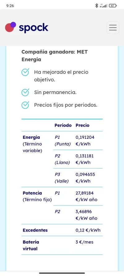

Buscando la compra colectiva me encuentro esto, a 0,12€ y 3€ de gestión.
En cualquier caso, no es una opción actualmente para la contratación.

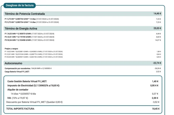

Este es el desglose de la factura.
La única cosa rara es que según la distribuidora los excedentes han sido algo más de lo que dicen ellos.

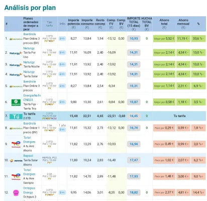

Pues aún con el excedente a 0,16 como tienes poco... Creo que sería mejor tarifa la Iberdrola Online 3p.
En esa misma factura, sin tener en cuenta los excedentes, te habría salido 20€ más barata.
En Iberdrola te hubiesen descontado 13€ por excedentes, y en MET 26€
Es decir,
Iberdrola 26,76€ - 13€ de exc = 13€ aprox
MET 46€ - 26€ de exc = 20€ aprox.
Una diferencia de 7€ en 15 días. Y cuando tengas aún menos excedente no te compensa.
El precio de la potencia y el de la energía son altísimos en MET, y solo compensa si tienes mucho excedente, que no es tu caso.

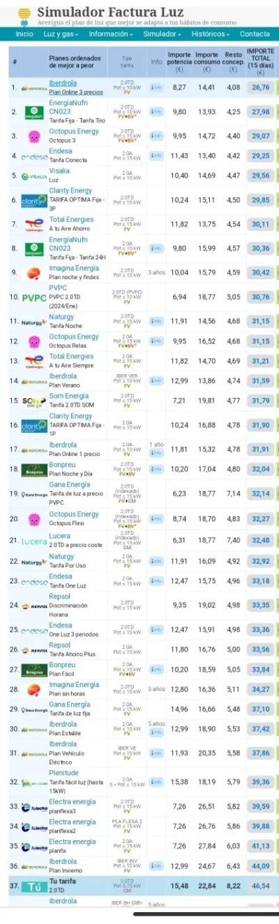

Acabo de hacer una simulación con los datos de octopus elevando a 31 días tus consumos y producción de excedentes y este es el resultado
A pesar de los excedentes a 0,16, por el precio de la potencia y de la energía, sale más caro que octopus 3 y que octopus solar.
Desde luego los precios de potencia y energía son tan altos que creo que te compensa mirar otras opciones del mercado.
Siempre con papel y lápiz. Si quieres hago con la iberdrola online 3P
Lo de los excedentes un poco más altos es porque se hace con balance neto horario, también tus consumos habrán sido un poco más altos.
Comparativa iberdrola online 3P y Met, con tus consumos y producción elevados a 31 días
Ver el archivos adjunto 29853
Si hago la simulación con solamente las tarifas solares, con los 15 días de la factura para comparar bien, las de Octopus no le salen muy bien... Muy parecido a lo actual.
No he conseguido q me salga el importe exacto en el simulador, y sospecho que es por algún cálculo raro que hace MET, pero bueno son 2€ de diferencia.
Desde luego yo le recomendaría cambiar a la Iberdrola Online 3p.
