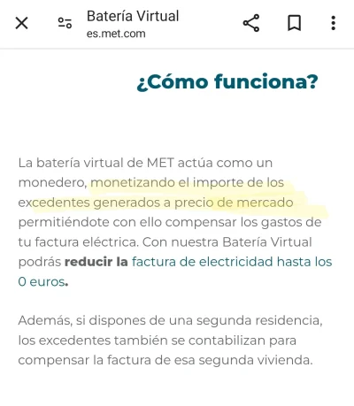

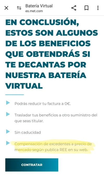

Buenas gente!
En primer lugar gracias a todos por compartir conocimiento, ideas y sugerencias, que gran comunidad.
Quería hacer una consulta. El primer mensaje de este hilo, que está actualizado de hace pocos días, pone lo siguiente: "No interesan tarifas donde te paguen los excedentes a precio de mercado (como por ejemplo MET) porque es muy bajo, incluso a veces negativo. (Podrían cobrarte por verter)".
Yo estoy con MET desde hace cosa de 1 mes, y el excedente me lo pagan a 0,16€. Creo que antes incluso lo pagaban a 0,20€. ¿Se trata de un error no actualizado en ese primer mensaje de este hilo?
Un saludo!!
Puedes subir una factura tapando datos personales?
En su web figura que pagan excedentes a precio de mercado
[Nergiza.com] Tarifas Interesantes para Fotovoltaica FV con Batería Virtual BV[Nergiza.com] Tarifas Interesantes para Fotovoltaica FV con Batería Virtual BV
Otra cosa es la oferta que hizo en la ultima compra colectiva, pero ahora no he encontrado en su web ninguna referencia al precio de excedentes salvo ésta
