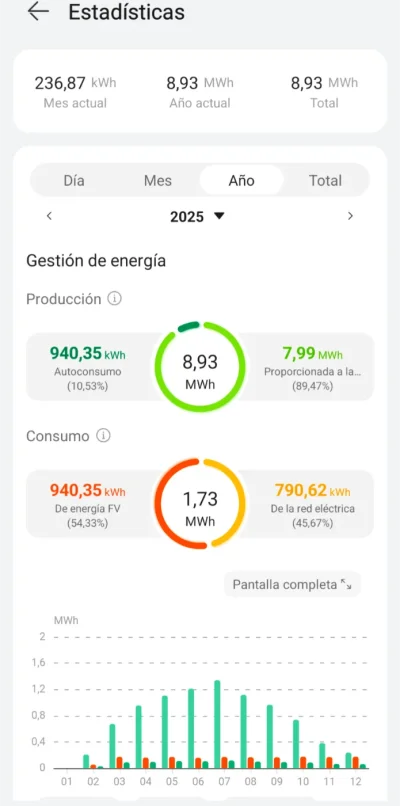

Buenos días
Tengo una FV de 6kw.que puse por tema de desgravación fiscal, subvenciones...etc
El caso es que tengo a mi nombre mi propio contrato, el de mi madre y el de mi suegra y con los excelentes que se me guardan en la BV a 0,7cts les voy pagando las facturas. ( A cambio de tuppers claro)
Actualmente tengo Iberdrola, pero aunque apenas consumo me han mandado una carta que me suben desde los 0,12€+IVA a 0,17€+IVA y eso me toca la moral.
Hay alguna tarifa que me pueda venir bien y con la que siga pagando la factura de mis padres y suegros?
