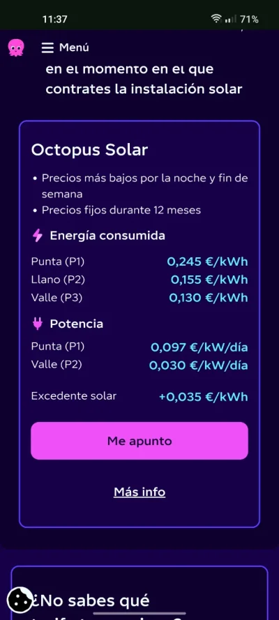

La oferta en Octupos Tarifa Solar esta a 0,035€ el excedente. Que no es que lo defienda, pero raro es cogerse esta tarifa de Octopus 3. Eso si, la Solar pues mas caro todo lo demas. Año pasado aun se podia estar bien en Octopus (yo estuve) pero esta compañia va a caer en picado asi.

Octopus es mejor descartarla,
Y si no tienes autoconsumo, te das de alta, pillas 50 euros y te vas.
