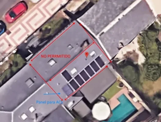

Buenos días, estoy viendo el instalar aerotermia en mi casa unifamiliar de Madrid capital (es del 10/2015) con batería y aprovechar los excedentes a producción eléctrica. Creo que hay subvenciones para esto. La instalación de la aerotermia vendría después con la esperanza de tener alguna subvención también. (año que viene?). Tengo ahora calefacción con suelo radiantes y también el ACS con caldera de gas. La vivienda son 2 plantas de 70m2 aboardillada. El primer paso que quiero acometer es ampliar la actual instalación fotovoltaica que tengo ahora funcionado y para ello estoy pidiendo presupuestos. Comentar que tengo una placa solar de ACS que esta desconectada y su espacio sería aprovechado para las nuevas placas solares. Vivo en una colonia protegida que impide poner elementos (placas solares y compresores de aire acondicionado) en la parte del tejado que da a la vía publica. Adjunto foro del tejado y los datos del inversor de año 2025 y parte del año 2026. Lo que esta actualmente instalado es lo siguiente:

Lo de la colonia protegida: pide por escrito al ayuntamiento (y a la comunidad de la colonia, si tiene ordenanzas propias) qué te dejan poner y dónde, antes de firmar nada. Si la vertiente que da a la vía pública no admite placas, te queda la trasera, y ahí cuenta que un faldón mal orientado rinde bastante menos al año. Lo mismo aplica al compresor de la aerotermia, que también te han dicho que no puede ir a la calle: mira ubicación, ruido y rendimiento.
Lo del hueco que libera el panel solar térmico es buena idea, pero revisa la estructura y la impermeabilización del anclaje. Y si al final pones la aerotermia para el ACS, valora quitar el térmico del todo en vez de mantener dos sistemas.

En cuanti a ka normativa devka colonia la tengo poe escrita y en efecto pone que en la parre del tejado que da a la via publica no se pueden colocar nos panekes ni los compresores de AA de ahi que quiera quitar el panel de ACS para tener nas espacio. Para la aeri termia tengo sitio en el patio trasero en principio.

En cuanto a la normativa de la colonia, la tengo por escrito y en efecto pone que en la parte del tejado que da a la vía publica no se pueden colocar nos paneles ni los compresores de AA de ahí que quiera quitar el panel de ACS para tener más espacio. Para la aerotermia tengo sitio en el patio trasero en principio.

Adjunto también foto del tejado mas detallada:
[Nergiza.com] Ampliación instalación fotovoltaica
