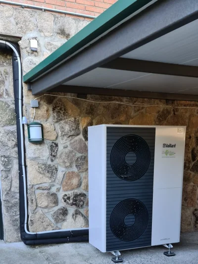

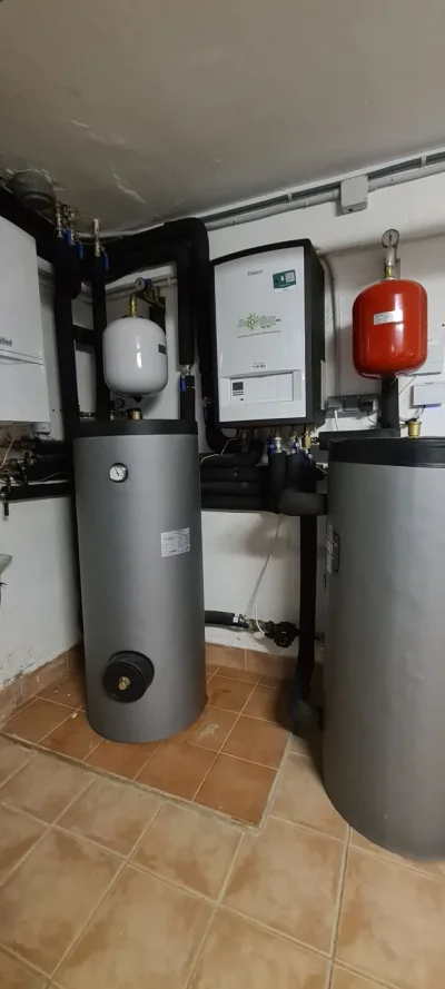

Hola, he leído ahora tus mensajes.
Yo vivo en un independiente en Hoyo de Manzanares con 240 m2 calefactados y 220 elementos de radiadores de aluminio. Mi casa es de 1988.
Tengo AROTHERM PLUS VWL 155/6 A 230V S3 desde hace 3 años. Antes tenía propano canalizado y el ahorro es una pasada.
Tengo la casa a 21° casi todo el día y a 19° por la noche.
Mi consumo este diciembre será de 1050 kWh y en noviembre fue de 530 kWh. La aportación ha sido de 2000 kWh. en diciembre. Alguien sabrá calcular el COP.
Tengo muy poca idea de los parámetros de mi sistema, pero estoy muy contento con él.

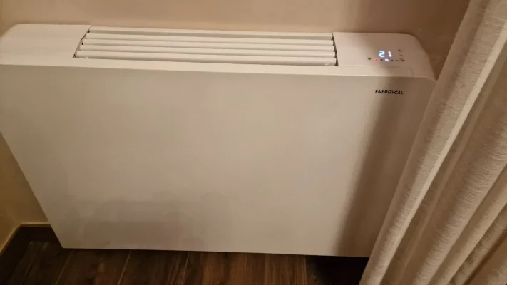

Éste año he sustituido 5 radiadores por 5 fancoils Energycal de Viessman con el fin de tener también refrigeración en verano, de momento para calefacción funcionan de cine. Calientan en un momento.
Un saludo
  • [Nergiza.com] Ayuda consumo elevado aerotermia
    63,2 KB · Visitas: 107
    213,5 KB · Visitas: 112
    42,2 KB · Visitas: 113
