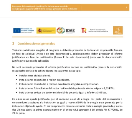

Para optar a la subvencion tienes que dimensionar la instalacion FV acorde a que consumas un 80% minimo de la produccion total que vaya a dar la instalacion, o justificar que vayas a consumir mas luz en futuras mejoras que gasten esa produccion, como coche electrico, cambiar ACS de gas a electrico y demas.
Para saber el limite, creo que ellos miran el acumulado del ultimo año, y a partir de ahi, pues eso, si declaras que cambias ACS de gas por electrico, mas margen, si dices que vas a cambiar a coche electrico, pues mas, y asi.
Lo dicho, si el año pasado sale en la factura que el consumo fue de, digamos 5000 kWh, para tener la subvencion tu planta solar no deberia poder pasar de 6000 kWh anuales, asi estarias en el 80% que piden, es lioso.

Pues a un amigo lo que hizo fue esperar a que la empresa instaladora tuviera los subvención antes de ponerlas (pedido en julio 2021 e instalado en marzo 2022). El consumo del año anterior era de 4900kWh e instaló 4,6Wp (según pvgis 7535 kWh anuales). Como veis hace ya un año que le concedieron la subvención y su consumo ni de coña llega al 80% y tampoco justificó nada más
Y tb ojo a esto, según la finalidad de la instalación igual no hay que tener justificación no?
