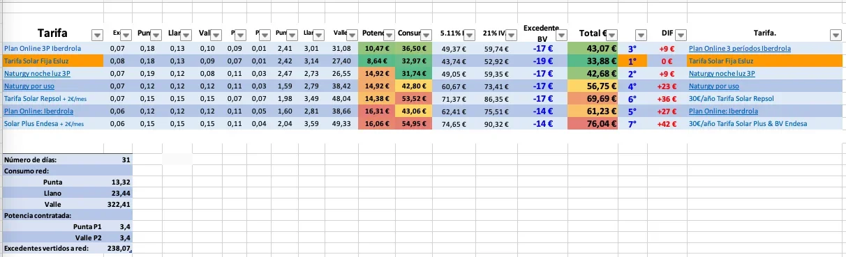

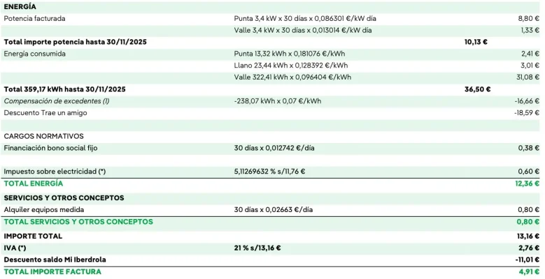

Necesito unos ojos extra si hacéis el favor. Estoy usando el excel para ver si me compensa quedarme en Iberdrola 3P o intentarlo en esluz, pero no me cuadra mucho mi última factura Iberdrola con lo que me sale en el excel.
Si cojo la factura, le quito los varios descuentos por saldo y amigos, no me sale lo que calcula el excel. Como se puede ver en la calculadora solo he cambiado lo "pagado" a 7 céntimos, que es lo que me mantienen, contraté apenas un día antes de cambiarlo a 6 jeje
Alguien ve dónde está mi error en el excel?
Luego en el excel de tarifas sin placas solares, esa si me cuadra al céntimo
El Excel está pensando para introducir tus datos anuales de consumo y excedentes.
Comparar una unica factura no tiene mucho sentido cuando acumulas en la batería virtual en verano y lo descuentas en invierno.
En tu caso, el Excel calcula los impuestos sobre el total del consumo, pero tu tienes el descuento amigo de 18 y pico antes de impuestos.
Por otro lado en el Excel se descuentan los excedentes despues de impuestos, como si fuesen todos en la bateria virtual, y en tu caso todos los excedentes son compensables en el mes en curso con tu consumo y esto se hace ANTES de impuestos.
Por eso no te cuadra con tu factura. Para verlo global es mejor introducir todos los datos anuales. Así se ve la diferencia en potencia, consumo y excedentes.
Pero nunca será exacto porque cada uno descontamos una proporción diferente antes y/o después de impuestos.
