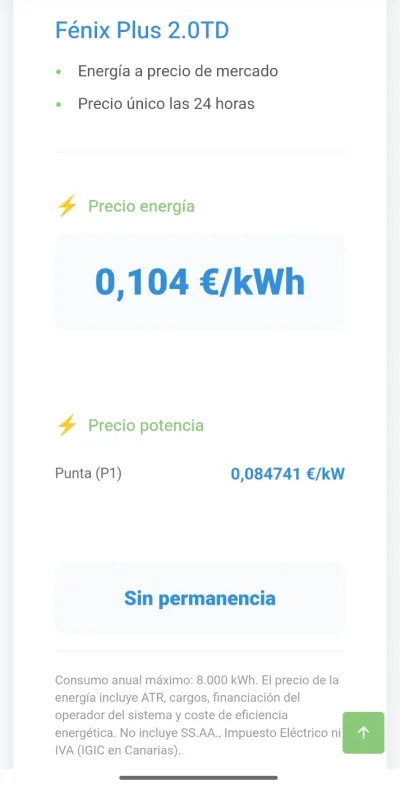

Hola buenas a ver qué os parece , yo la verdad no conozco a la empresa y tampoco veo mucha información sobre ella en internet, tienen página web pero pregunto porque no me fío, se llama QUIMERA INFINITA, tienen estos precios, energía a 0,104 potencia P1 0,08 P2 0,08 excedentes a 0,07 .
Qué tal lo veis?
He hecho una cuenta rápida y con ese precio de potencia no me salen los números ni con un supuesto coste de 0,1 €/kWh.
He hecho una cuenta rápida y con ese precio de potencia no salen los números ni con un supuesto coste de 0,1 €/kWh.
Esa tarifa parece una quimera infinita.
son 16 céntimos al día de potencia con excedentes a 7 céntimos no sé cómo no te salen los números, la potencia es 1 céntimo más barata que Iberdrola y 3 céntimos más cara que en Naturgy pero compensando 1 céntimo más los excedentes.

Yo he hablado con el comercial y me ha dicho que si quiere me manda por correo los precios. Con esos precios y bajando a 6 céntimos Naturgy se me pone en el Excel en 2 posición después de esluz
Yo lo siento, pero entre lo que te diga un comercial y lo que pine en su web, me quedo con lo segundo. Es una tarifa indexada a precio de mercado.
Pero entonces porque pone el precio a 0,104 si es según mercado, no se no entiendo.
Te suelen poner la media del último mes de mercado, o lo que les de la gana para que piques...
Igual que solo ponen la potencia P1, pero luego hay que multiplicar por 2
