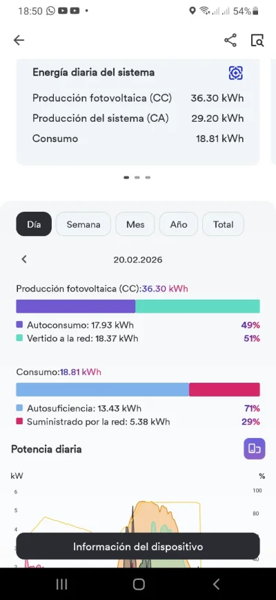

Hola. La CC es la que producen las placas y van al inversor. De ahí ya sale AC que parte va a la casa, batería si tienes y el resto se puede verter a la red para cobrar los excedentes.
Lo normal es poner algo más de potencia en las placas que en el inversor pero eso ya depende de lo que tengas. Un saludo.

Entonces habría que tener más en cuenta el AC que es el neto de lo que entra en casa para saber la producción que tienes. ??
Por ejemplo aquí te dejo una foto de lo que me genero hoy, habría que tener en cuenta los 29,20 cuando se habla de producción o los 36,30 ???
Que por cierto, es el día desde que me lo pusieron que más cosecha tuve.
Si. Eso lo tenía mas o menos claro , lo del inversor, batería...
Ver el archivos adjunto 38796
La producción tuya es la de 36'30. Una parte la consumes y el resto la viertes a la red. Desconozco lo de la producción del sistema pero la que cuenta es la que te digo.
Por cierto, estás dado de alta en autoconsumo para poder cobrar los excedentes?
