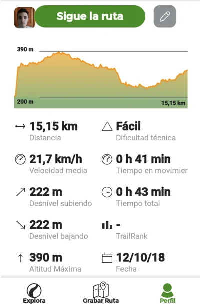

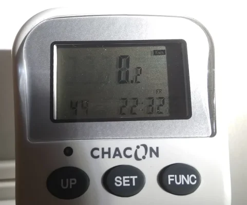

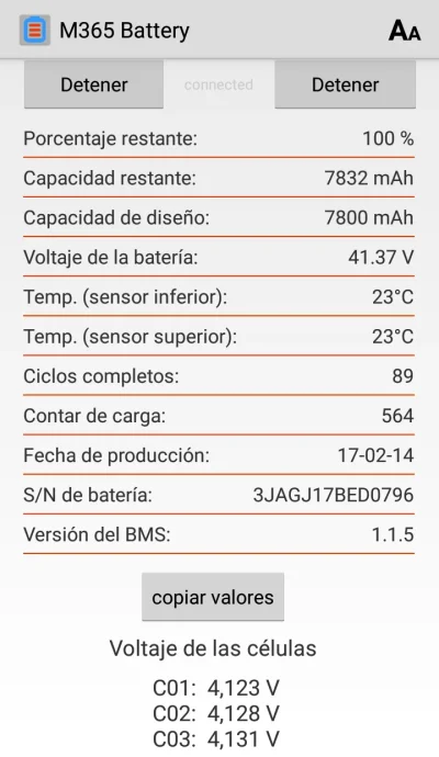

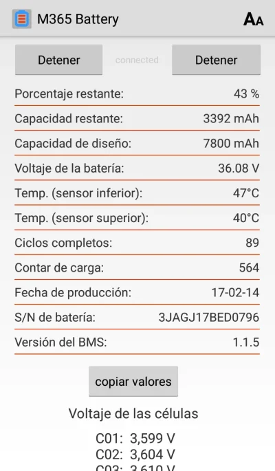

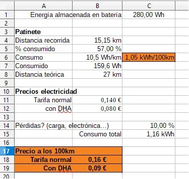

Vale, lo mediré exacto porque los apuntes los tengo por alguna hoja de cálculo perdida :emoji_grimacing:y son rangos aproximados (si con el 100% se hacen 20km saldrá a tanto, si en cambio salen 25km...)
Hoy le he hecho un trayecto en el que he gastado un 57% para hacer 15,1km, a máxima velocidad y con desnivel (no abundan las calles planas por aquí) adjunto todas las fotos, también una captura de hoja de calculo(seguro que fallos tengo :emoji_grimacing:)
Por cierto, el medidor nada mas que mide en saltos de 0,1kwh acumulado, así que ayuda poco para tan poco consumo.
Saludos y espero que os sea útil
