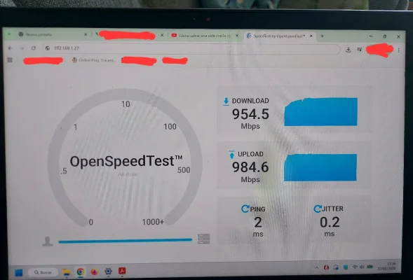

Me faltó esta captura, corresponde a la misma red pero por cable a 1Gb/s
Misma red local pero esta vez con WIFI6, no tiene nada que envidiar a una conexion cableada y está limitada por el router y switchs a 1Gb/s igualmente la señal debe ser la mayor posible y para eso debemos asegurarnos de la correcta cobertura con los AP necesarios.
A partir de aqui si no se usan switchs de 2,5Gb/s como poco no se aprovecharia ninguna mejora aunque pongamos wifi 7.
Red cableada con switchs 1Gb/s y AP's wifi 6, no hace falta que diga que para disfrutar de esta velocidad todos los equipos deben ser compatibles con wifi6 o gigabit lan.
De esta forma para mi esta es la combinación mas equilibrada sin tener que hacer una inversión considerable.

Esta captura era la continuacion de una respuesta fragmentada a otro forero, si lees mis mensajes mas atrás veras que mi configuración de red es exactamente como dices tu, wifi del router del operador apagada y dos ap cableados en puntos estratégicos, todo el IOT esta en una red de 2,4 ghz y el resto está en modo mixto, wifi 6/wifi 5ghz/wifi 2,4ghz.
Se abrió otro debate sobre la estabilidad de la domotica sobre wifi vs otros sistemas y un forero hizo una captura de pantalla con la velocidad del wifi vs cable.
En mi caso no tengo ningun problema se saturación de espectro, estabilidad ni velocidad (donde se necesita)
