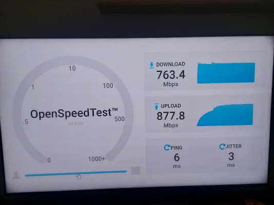

Eatamos mezclando churras con merinas.....
Entiendo lo que comentas. Yo compartí las mías porque adjuntaste las tuyas, y señalabas que eran bajas...
Solo digo que en repetidas pruebas en diferentes dispositivos, las mías son superiores y más estables aún y teniendo muchos dispositivos :)
Las capturas que muestras son completamente normales si tenemos en cuenta las velocidades de enlace de cada una, que es lo que va a determinar lo rapido que sea la conexion.
Entremos en detalles.
velocidad teoricas de las diferentes opciones con routers estandar de operadores.
Conexión por cable 1000Mb o 1Gb
Wifi de 2,4 Ghz 75Mb
Wifi de 5 Ghz 867Mb
Wifi 6 (2,4ghz+5ghz) 1200Mb
Wifi 7 2900Mb(aun no disponible en ningun operador).
Hacer un test de velocidad no te va a decir lo saturada que esté tu red wifi ni la velocidad de tu red local, solo te está diciendo la velocidad que alcanza el enlace entre tu equipo y el servidor que ejecuta el test.
Las capturas corresponden a una red local con wifi 2,4 ghz y wifi 5 ghz
Me faltó esta captura, corresponde a la misma red pero por cable a 1Gb/s
