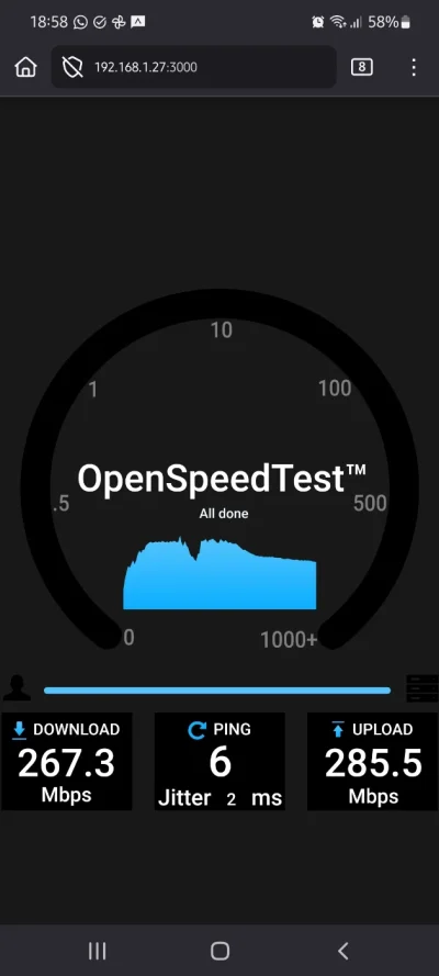

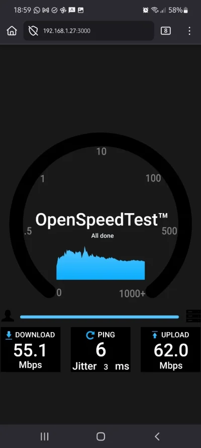

Las capturas que muestras son completamente normales si tenemos en cuenta las velocidades de enlace de cada una, que es lo que va a determinar lo rapido que sea la conexion.

Hacer un test de velocidad no te va a decir lo saturada que esté tu red wifi ni la velocidad de tu red local, solo te está diciendo la velocidad que alcanza el enlace entre tu equipo y el servidor que ejecuta el test.
Las capturas corresponden a una red local con wifi 2,4 ghz y wifi 5 ghz
