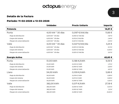

Por cierto, qué tarifa tienes? A cuanto pagas el valle?
Efectivamente, también hay que tener en cuenta el deterioro de placas inversores etcétera...,
Te adjunto mi tarifa , es de Octopus, 0,071 valle y 0,109 llano.
