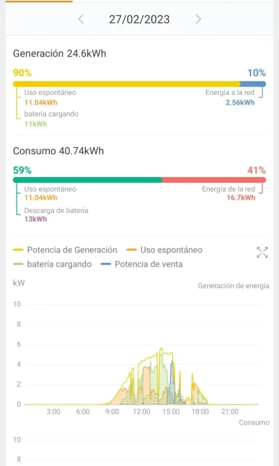

Tengo SR+aerotermia 12kW. Calefactable 237 m2. La aerotermia (en invierno permanentemente conectada) consume por la noche sobre todo (estos días de frio casi ni se para)
[Nergiza.com] Rentabilidad Mejora de aislamiento cubierta Vs Fotovoltaica
la producción solar ayuda pero el gasto es nocturno.

Yo estos días que ha vuelto el frío a Madrid, estoy entorno al 60% del consumo (total de la casa) cubierto por la fotovoltaica.
Pero claro, tengo baterías desde primeros de mes, y no apago la aerotermia por la noche (no me puedo permitir que se enfríe la casa con 2 enanas de año y medio y 3 años).

Jej, sí, pero con baterías. Sin baterías andaría en el 40% que has calculado tú, teniendo en cuenta como he dicho que no apago la aerotermia por la noche.
Si la apagas, igual no es descabellado el 60% que te planteas.
