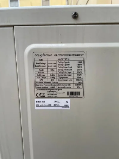

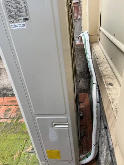

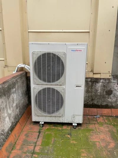

Pon fotos de unidad exterior también por descartar cosas
Aqui van
