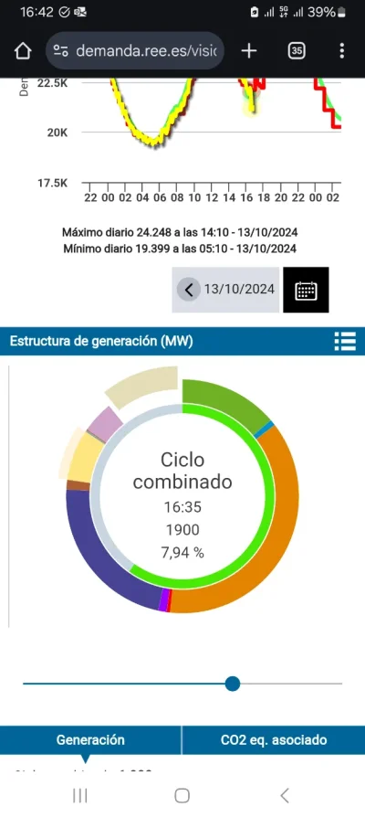

Ahora mismo sobran mínimo 2gw de potencia nuclear así en números gordos
No estoy de acuerdo.
Ahora mismo lo que sobran son 2GW de gas natural y 400MW de carbón.
Y por la noche pueden sobrar fácilmente 13GW de gas natural.
Si en algunos momentos sobran 2GW de nucleares, lo que falta son 2GW de almacenamiento para cuando sea necesario, o de transporte para llevarlo a donde se están quemando combustibles fósiles.
El año pasado el gas natural rondaría el 20% del mix y el carbón más o menos el 2% y mientras el uso de esas 2 tecnologías no se acerque al 0% apagar cualquier central nuclear solo significará quemar más gas.

Significará quemar algo más de gas, es indudable, y en una proporción, que en esos 2gw que menciono sobra de nuclear, será holgadamente mucho más de la mitad usar eólica que ahora hay que apagar porque la nuclear a diferencia del ciclo combinado,no modula.
De acuerdo en que queda mucho por explorar en almacenamiento pero ahora es lo que hay. Y con el ritmo de instalación de fv ese almacenamiento puede alimentarse de sobra con renovables.
Pues la misma barra de bar me temo que la vuestra, que tampoco he visto ningún sesudo análisis para refrendar vuestras opiniones...yo al menos observo eso,y consultad cualquier día de primavera u otoño, o verano en horas de sol, en la estructura de generación de red eléctrica... Vosotros?
Sencillo , parar la nuclear por unos días de excedentes por viento y sol no parece muy inteligente para la estabilidad del sistema y bajar emisiones de CO2, que es uno de los principales objetivos . Por mucha FV o/y eólica que instales si no hay viento ni sol no haces nada .
Parece, por tanto , que no prolongar la nuclear lleva directamente a quemar más gas para sustituirla , no hay muchos más inventos en los próximos 20-30 años; recordemos que el problema de emisiones es HOY no mañana .
parece mejor invertir en algo de almacenamiento ( añadir sales a las termsolares que no tienen , almacenamientos térmicos con excentes ,apoyar biogás .) que cepillarse las nucleares según empezamos que es la única que no emite CO2 y da estabilidad.

¿No será mejor dejar la nuclear tranquila hasta que tengamos transporte y almacenamiento suficiente y el porcentaje de uso de gas sea claramente bajo? ¿Que sentido tiene apagar las nucleares si no podemos almacenar los picos de producción de las renovables?
Por cierto, la captura de pantalla ha sido casi en el mejor momento del día, ahora ya vamos por 3GW de gas y 0 molinos apagados. Esta noche va a haber unos 13GW de gas en funcionamiento.
Esos 2 GW de nuclear que sobran han evitado que se emitan un montón de toneladas de CO2.
Lo dicho, mientras no haya consumos realmente bajos de gas no veo sentido apagar nucleares.

Hombre, saca la captura de pantalla de hace cuatro días puestos a hacer cherry picking...o de casi cualquier día de marzo a mayo de este año...
A algunos se os olvida que la nuclear no se alimenta con arcoiris, que es carísima de operar y que deja residuos que duran milenios y que hay que gestionar... lo digo porque hablamos mucho del CO2 pero nos callamos los efectos de operar una nuclear, en especial sí buena parte de su energía se produce a costa de la eólica
Hace 4 días 2:45 am, ahí va
[Nergiza.com] ¿Qué pasará con los cargadores rápidos cuando los EV tengan 1000kms de autonomía?
Me siguen sobrando 2GW de gas, 400MW de carbón y estábamos generando 2GW con hidráulica
Mismo día, 12:15pm, pico de generación solar
Me siguen sobrando 2GW de gas y 400MW de carbón. Al menos la hidráulica estaba en mínimos.
Busca cualquier día de Marzo a Mayo de este año y verás lo mismo. Y para evitar el cherry picking te saco el mix energético de 2023.

Hombre es que esos dos gw mínimo de ciclo combinado nunca te lo vas a poder quitar porque ciertas zonas de España (islas y costa del sur) es su única forma de energía disponible o principal y por estabilidad de red del resto de sistema.
Ese día mira la gráfica y como se recortan tres o cuatro gw de eólica que sólo vuelven cuando se apaga la solar...
Acabas de validar mi hipótesis de que el problema no es que sobre nuclear sino que falta transporte y almacenamiento.
Si de la producción de esos días quitamos 2 GW de nuclear, vas a seguir apagando esos 2GW de molinos y los vas a suplir por... gas natural. Porque las nucleares alimentan lugares alejados de la producción eólica y la Red sigue sin poder transportar o almacenar esa energía, y ¿quien la va a suplir? El gas, que está más repartido.
Por eso me parece un disparate apagar la nuclear antes de poder garantizar transporte y almacenamiento suficiente para poder trabajar sólo con renovables.
Y estamos hablando de un día puntual con una generación eolica muy grande pero no comentas nada del acumulado anual. Si apagamos la nuclear vamos a quemar gas igual que Alemania quema carbón después de apagar la suya
