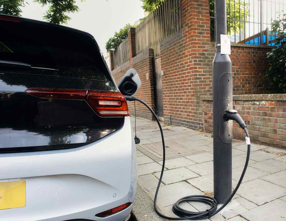

Cada vez que veo que se dice esto de solucionar la carga de la VE en la calle enchufándolos a las farolas me viene de nuevo la imagen del cuñao apoyado en la barra del bar con el palillo entre los dientes:
-Es una solución tan “evidente” y “sencilla” que nos lleva a la conclusión de que si no se hace es porque los demás son absolutamente ignorantes ó hay una conspiración judeo-masónica que lo impide.
-No tiene en cuanta que en la mayoría de pueblos y ciudades las calles que permiten aparcar no siempre tienen farolas de pie, sino de las que están ancladas a las fachadas. Las farolas de pie suelen estar más bien en plazas y avenidas, y con frecuencia en el centro de las mismas, lado por el que no se aparca.
-Obvian el hecho de que el cableado de esas farolas y su red de distribución está preparado para la potencia que demanda uno ó un pequeño conjunto de puntos de luz. Para poder poner a cargar uno o dos vehículos habría que reforzar toda la instalación para admitir potencias 20 veces superiores, como mínimo, en carga lenta y ¡50 veces! si queremos algo más rápido. Y no solo me refiero a los cables de las farolas, sino a todo, hasta los CT de cada barrio.
-La instalación de las farolas está pensada para ser encendida solo por las noches, con cuadros y relojes centrales por sectores. Habría que reformar absolutamente todo para que las farolas tuvieran potencia todo el día.
Como conclusión, que lo de la farola es lo de menos. Simplemente serviría de apoyo para poner la toma, y ni siquiera todas…

A mi cuando se responde con ignorancia no me viene la de cuñao me viene otra imagen , infórmese antes de soltar la parrafada ignorante; los puntos de carga en las farolas no son de 400 kW ya que sería de carga lenta tal y como se empieza a hacer en otras ciudades (Londres por ejemplo ) y efectivamente existe un limitación burocrática en España debido a que solo pueden vender electricidad las comercializadoras, varios Ayuntamientos estan viendo si es posible una solucion .
Y no , no se colocan en farolas ancladas en las fachadas ni en las de las de las autopistas, es en las de pie que hay disponibles en ciudades , donde crece más el coche electrico, y miles de ellas en zonas de aparcamiento ….. hay que viajar más.
¿Que han hecho en el Reino Unido para adecuar esas farolas para la carga electrica? ¿Cuantas han instalado? Porque el articulo no incluye esos datos.
En una zona urbana con baja densidad de viviendas, que es lo que se ve en las fotos, es relativamente sencillo pero en donde existan viviendas en altura, como minimo habran ostias por cargar el coche.
El analisis de Nach es correcto en cuanto a las farolas que tenemos en este pais. Dejando de lado que modificar la red electrica es factible, costoso pero factible, tengo mis dudas respecto a la supervivencia en el tiempo de esos puntos de carga, y eso sin contar el vandalismo. Opinar es mas facil que analizar profundamente.
Cada vez mas se tiende a la instalacion de farolas en fachadas precisamente pàra evitar su rotura, porque hay bastantes ejemplos de golpes de gente que no sabe aparcar, incluso se ven bolardos arrancados y eso no ha sido un toquecito suave.
Añado, es un articulo que parece sesgado, Al final del mismo hay un anuncio de una startup que ofrece la instalacion de cargadores en farolas. No se Rick....
