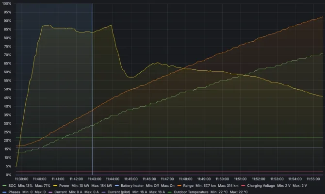

Si es invierno la batería se preacondiciona por el camino y carga igual que en la foto
Eso del cargador de 1MW o 250kW no es tan así, el tema es más el coche que el cargador, en mi caso carga a máximo 182kW, el cargador realmente era de 300kW creo recordar, pero lo que limita normalmente es el coche y su batería. Pongo aquí la curva de esa carga en concreto por si hay interés en verla:

Pero es que no es necesario subir la potencia, la batería de Geely cuando está al 80% sigue cargando por encima de 500 kW, eso significa que en un cargador existente de 250 kW le metes al coche 50 kWh en 12 minutos porque la curva de carga será completamente plana y encima a la batería esa potencia seguramente no le hace ni cosquillas.
